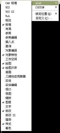

在其他工具栏点击右键再勾选出来。实在不行,可以按默认工作空间,也能恢复刚打开时的模式

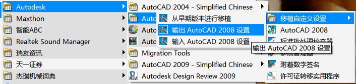

在窗体边框空白区域单击右键,勾选所需加载的工具条即可调出,完成所有的设置后可以利用CAD的移植自定义设置工具,将当前的自定义设置导出,这样在重装CAD或加载失败时重新导入即可还原原来的设置;, r5 _' X9 H- X$ s- x! k+ x
+ V5 r" }- T' O7 V* U/ q[ 本帖最后由 sealive_leafage 于 2008-3-21 12:48 编辑 ]

在工具栏的空白处点击右键
1 @! K0 A: U' z/ n8 {- @
# v- f8 o4 G8 |把需要的勾上,就OK啦
