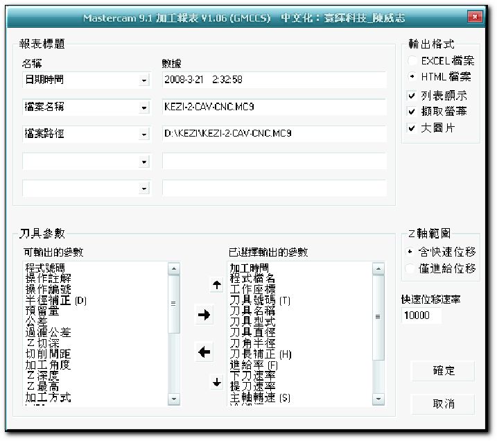

大家看看妤不好用

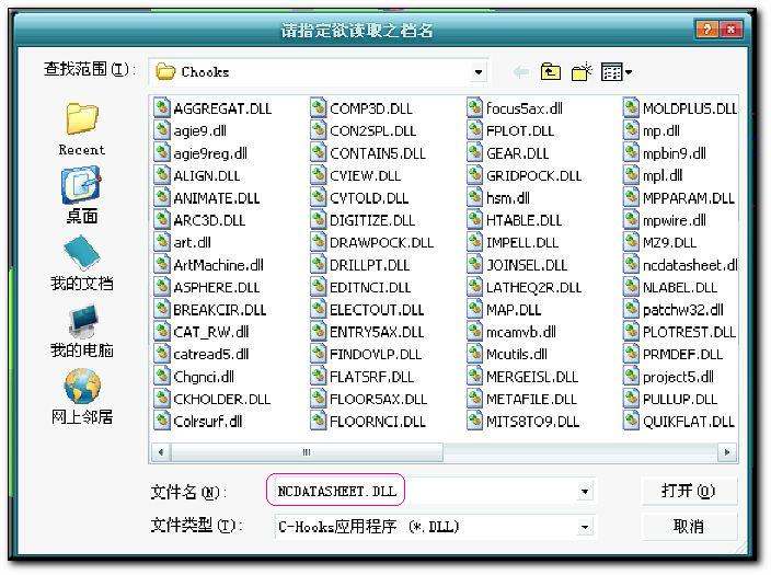

请问楼主安装路径是?
+ o5 r' [2 u' G4 f5 x4 u是否可以提供安装步骤,我不太了解安装的方式!
 楼主| 发表于 2008-3-21 18:37:31 | 显示全部楼层 来自: 中国广东东莞
回复 2# 的帖子
DLL文件放在 X:\Mcam9\Chooks
3 n. s  c, C) e& W# M运行MC+ p4 h& u2 @+ C5 _5 f' ^, X4 i
CTRL+C 可以了

 楼主| 发表于 2008-5-9 05:01:56 | 显示全部楼层 来自: 中国广东东莞
按alt+c调用/ C5 E! t9 k& ~2 E
ncdatasheet.dll
! [* O' A; k2 x* z  G
刀具路径的中文加工报表, 使用者可以自行设定要输出的参数选项
7 j- @7 F8 F. N; M% J并可产生Html的档案 (建议使用此格式)

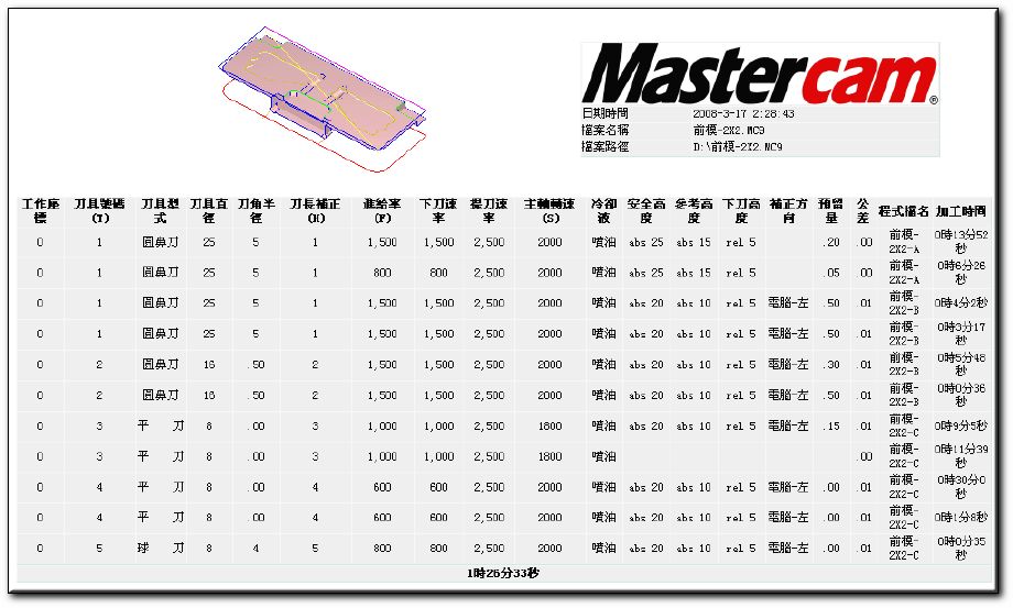

发表于 2008-9-17 19:30:36 | 显示全部楼层 来自: 中国广东东莞
谢谢!  我这个插件 很好用  有啦这个插件我出程式单就不用手写啦!good

发表于 2008-10-4 00:11:28 | 显示全部楼层 来自: 中国广东深圳
以前一直手写,有了这个,就再也不用那么麻烦了,谢谢,收下了。
