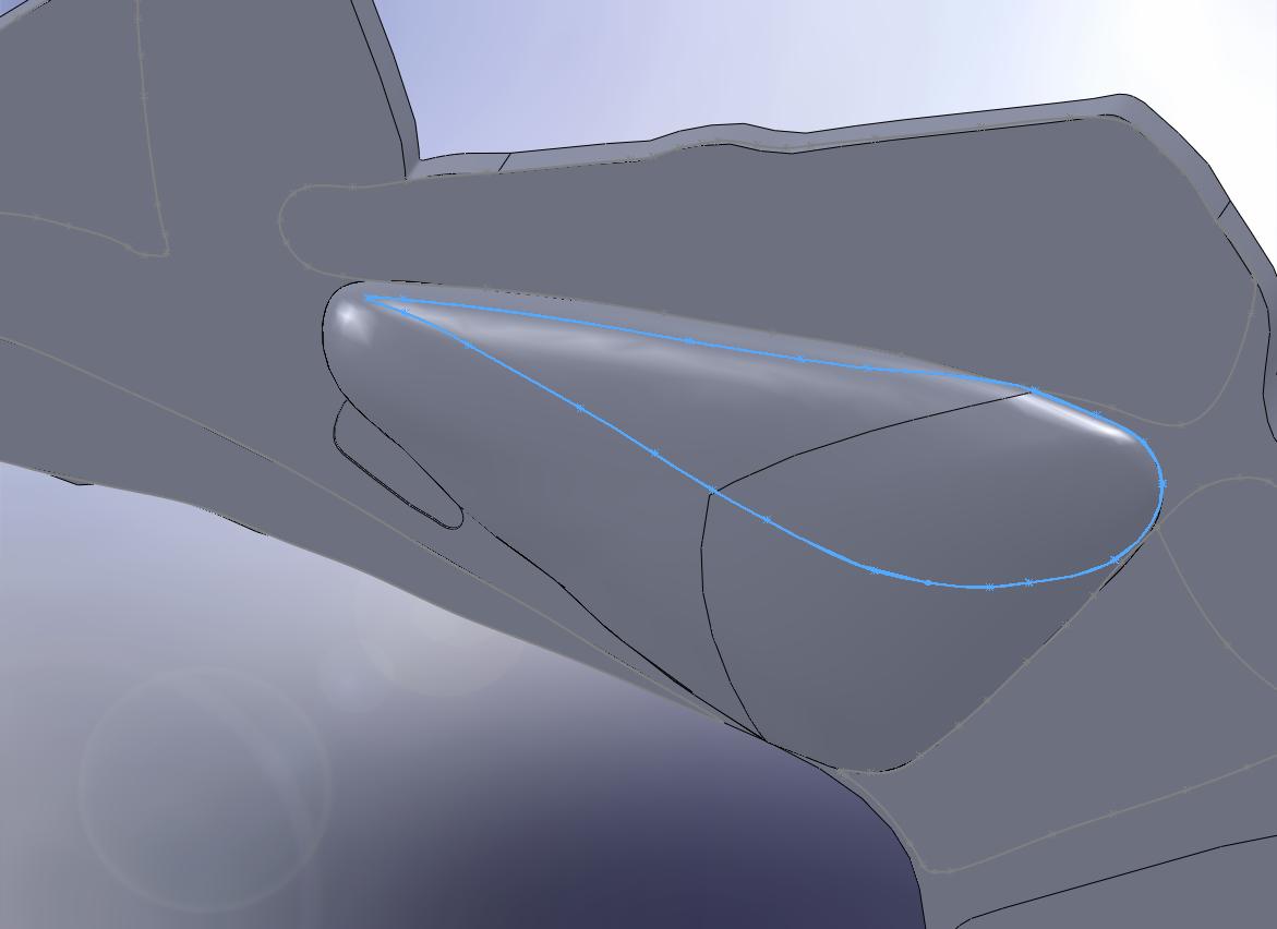

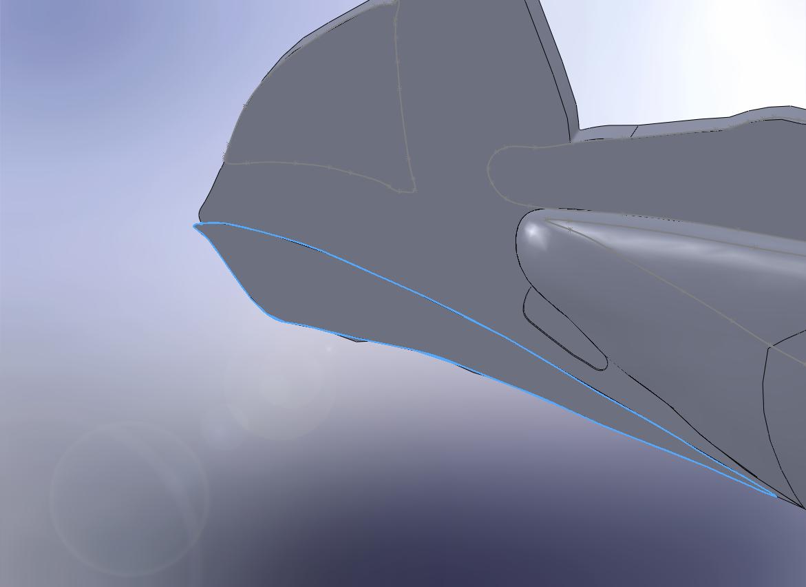

那位帮忙做一下,就是高光线部分凸起来(但是要小的那头不凸,而大的那头凸起来。也就是说从小的那头逐渐的凸起)# Z: F7 z# e) f/ _* ?) q8 @2 l
. R& \+ k/ Y* e( E# y
6 Q3 \2 U  M2 v# H           各位,小弟在这里先谢谢啦。)12*()12*(
 楼主| 发表于 2008-3-21 08:59:19 | 显示全部楼层 来自: 中国天津
这个是凹下去的,也是高光线里的逐渐变凹

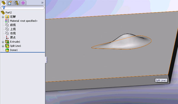

发表于 2008-3-21 09:53:34 | 显示全部楼层 来自: 中国浙江杭州
是不是这样啊 ?不知道你的具体要求。
 楼主| 发表于 2008-3-21 09:59:24 | 显示全部楼层 来自: 中国天津
回复 3# 的帖子
不是这种了。   我要的是最大头的这边,凸起来的多,而不是中间的。(从小头到大头逐渐凸起,最后是大头凸起最高)8 S: G8 H, z& i2 r
5 c2 k& M2 @4 o* e& Q7 Y( E7 m
这个圆顶命令我也用了,
发表于 2008-3-21 10:15:11 | 显示全部楼层 来自: 中国浙江杭州
到了最高点,肯定要有一个下降的过渡的。用scan或loft吧。

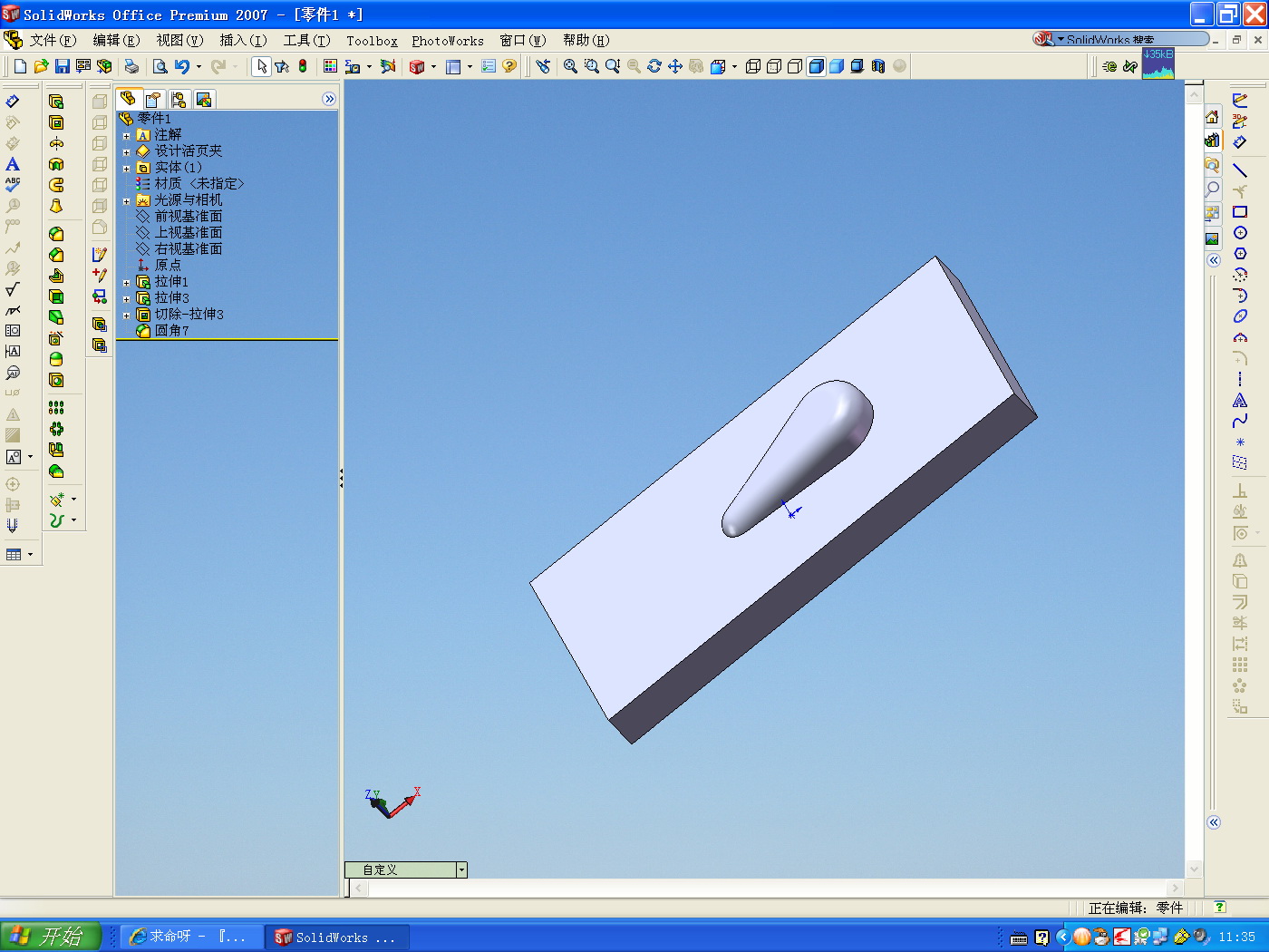

发表于 2008-3-21 11:45:30 | 显示全部楼层 来自: 中国江苏常州
是这样吗?[localimg=400,300]1[/localimg]
 楼主| 发表于 2008-3-21 11:49:09 | 显示全部楼层 来自: 中国天津
你发的什么,看不到图呀
发表于 2008-3-21 11:49:32 | 显示全部楼层 来自: 中国江苏常州
 楼主| 发表于 2008-3-21 12:01:40 | 显示全部楼层 来自: 中国天津
回复 10# 的帖子
差不多了,发个原文件,
