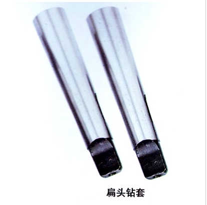

是不是叫做莫氏锥柄接头啊?想买几个,就不知道确切的名字是什么,谁知道说一下了,谢谢。$ I( Q+ \( _3 e! c5 [1 E

怎么没有人来说啊,刚才一个同事说是3号莫氏锥柄钻套,不知是否正确

叫“锥柄工具过渡套”(JB/T3411.67),“锥柄工具加长套”(JB/T6411.68)- ~+ k; N+ A, f$ A
以前的标准里叫“扁头钻套”。8 K0 d8 K1 ^( `

你就说锥度钻套,卖的人都知道的,% V& J3 Y+ Q( `' [) M9 U: J4 e
具体几号的,要看你钻头的大小和机床主轴的大小。

正规名称叫锥柄工具过渡套(JB3477-83),又叫扁尾钻套,内锥、外锥均为莫氏锥度。共有10种规格,外锥莫氏号/内锥莫氏号:
, ?' `' B0 g2 F: N( D# {; C# T1/0、2/1、3/1、3/2、4/2、4/3、5/3、5/4、6/4、6/5。

书上好象是叫衬套,又名变径套

非常赞同你的说法,机械厂都叫变径套.

就叫莫氏钻套,也是俗称“钻套”。好像没必要叫“莫氏锥度钻套”,因为莫氏本身就是一种锥度。
