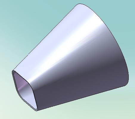

请教大师们:我想把圆钢管和矩形钢管连起来,这个中间的连接件不知道该如何画。有谁知道可以教我一下吗?
发表于 2008-3-21 13:16:43 | 显示全部楼层 来自: 中国江苏南京
选择圆管面和矩形矩形面用放样特征过渡联接.
发表于 2008-3-21 13:33:11 | 显示全部楼层 来自: 中国江苏无锡
利用放样就可以进行连接了.

发表于 2008-3-21 13:41:56 | 显示全部楼层 来自: 中国山东青岛
放样可以!
+ Q/ B+ |, x! D/ D+ m$ m5 c楼主所说的是天圆地方
发表于 2008-3-21 13:42:06 | 显示全部楼层 来自: 中国浙江绍兴
这样的零件名字称为“天圆地方”,在钣金中比较常见。

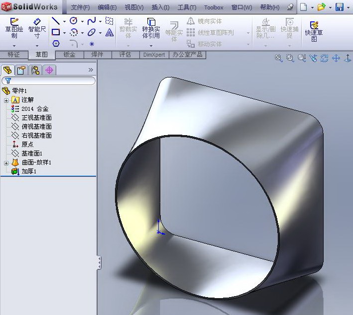

 楼主| 发表于 2008-3-21 14:10:38 | 显示全部楼层 来自: 中国江苏无锡
谢谢三楼的师傅,我用的是放样折弯,就是利用两个开环的草图进行放样。然后生成的也是开环的薄壁零件。
6 V  D$ [- `) g三楼的图我打不开,我的版本是2007的。
 楼主| 发表于 2008-3-21 14:31:34 | 显示全部楼层 来自: 中国江苏无锡
,试了一下曲面放样,再加上加厚,搞定了。谢谢。
