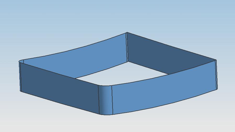

发表于 2008-3-24 15:57:32 | 显示全部楼层 来自: 中国江苏扬州
http://file:///D:/未命名.BMP: F; M3 a$ \# d' L) ?% s. b
先利用扫略将两个面缝合起来,我利用N面补面不能成功,补成功后再进行缝合特征,即可成功生成体.图片好像上传不能成功.3 ?) y$ |4 Y$ @/ l6 M2 k; B

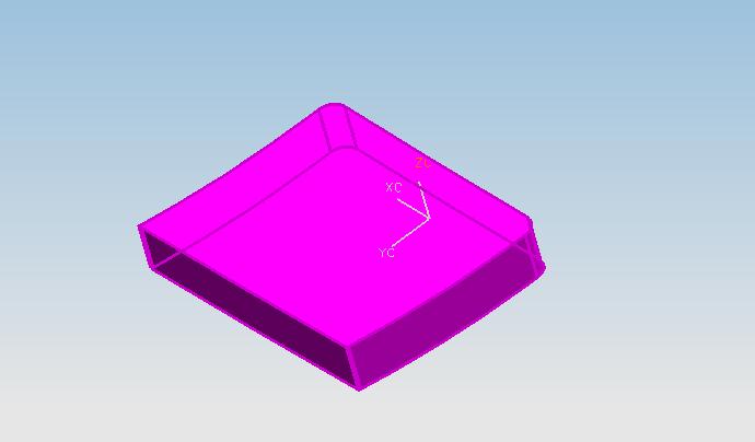

发表于 2008-3-25 14:03:58 | 显示全部楼层 来自: 中国江苏扬州
1.先利用扫略将两个面缝合起来,扫略时选择两根截面线和两根导引线时注意尖头方向要一致.否则不能成功.不知你曲面中扫略命令会不会用.你可以双击我的扫略特征看看选择的线及方向.
1 d  x" C" }- i  m, p1 _. u2.上下两面都建好面后,利用缝合命令即可
' u) R; @$ z8 S% G# n' N& i2 h; p
[ 本帖最后由 122542775wzp 于 2008-3-25 14:11 编辑 ]

发表于 2008-4-12 09:45:49 | 显示全部楼层 来自: 中国重庆
奇怪了,扫掠,封闭了,缝合后,用剖面观察,是片体。  E/ e) n: k: R2 }4 L
不过,用倒家可以倒,不知什么回事
发表于 2008-4-12 09:52:44 | 显示全部楼层 来自: 中国重庆
晕哦,最后用类选择器才确定是实体

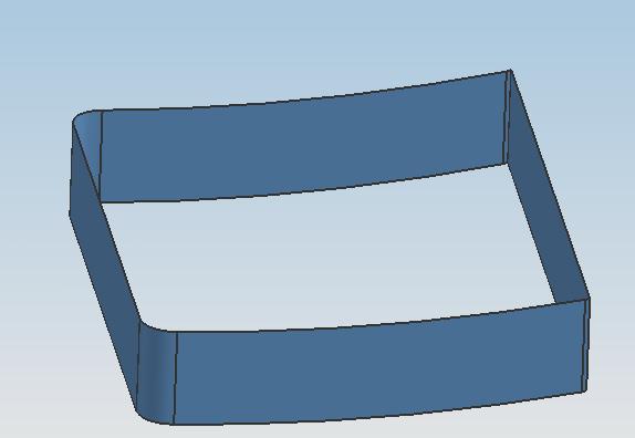

发表于 2008-11-1 10:28:53 | 显示全部楼层 来自: 中国浙江温州
是不是这样的
