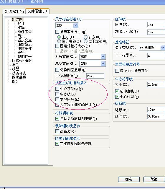

楼主可以打开工程图模板文档(Template(*.prtdot;*.asmdot;*.drwdot)编辑(见附图)再保存,这样以后新建工程图就不会显示这些东西了!
 楼主| 发表于 2008-3-24 09:02:00 | 显示全部楼层 来自: 中国上海
谢谢大家  Mr.lee的方法可行
