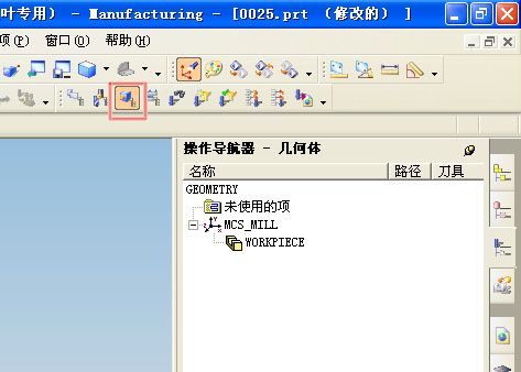

1、单击“操作导航器”工具栏中的“几何视图”图标,操作导航器即切换至几何视图。如图一。
% k4 j  W' V5 }4 [% S, i6 H2、在“操作导航器”中,选中加工坐标系(MCS_MILL)并单击鼠标右键,然后选择“编辑”命令,或双击此加工坐标系,系统会弹出定义加工坐标系(MILL_ORIENT)对话框。如图二。8 |7 A. i4 t8 C* {& ?4 s5 X4 ^, n
5 a* j6 T) H0 A  p& T3、(1)单击“构造器”图标(第二个图标),会弹出坐标系构造器,选择其中一种坐标系构造方法来建立新的加工坐标系;(2)单击“原点”图标(第三个图标),会弹出点构造器,用于移动加工坐标系的原点。移动过程中坐标轴的方向不变;(3)单击“旋转”图标(第四个图标),会弹出坐标系旋转对话框,可以按要求将坐标系旋转到一定的角度。这部分的操作与建模模块里面的坐标系操作是完全一样。3 Q4 `3 y: H& K4 n# c

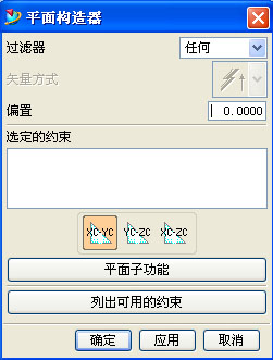

' r" u8 J# V+ |, O( s. ~* ]8 U4、指定安全平面。选中“间隙”复选框,单击“指定”按钮,会弹出“平面构造器”对话框,可以使用该对话框来定义一个小三角平面作为当前零件的安全平面。如图三。
9 ~' a7 A% U  C, ^$ Z
