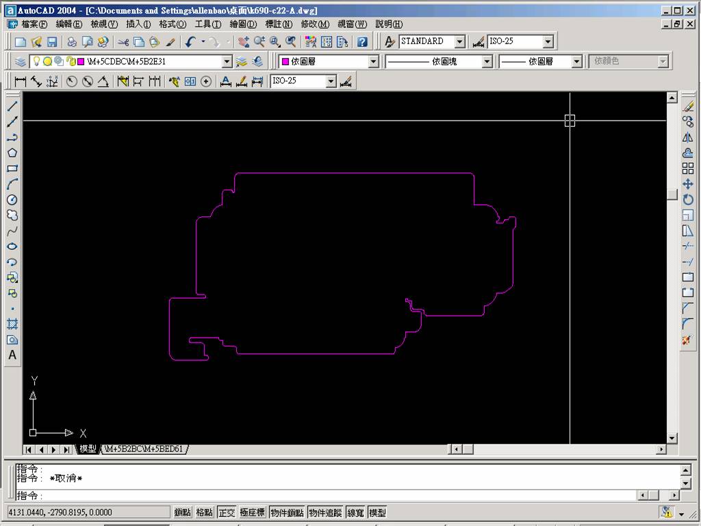

我要定義下圖所示 的面域,來計算面積,由於圖中線段不是連續性的,無發識別出來,所以想問下大家,如何檢測線是否連續,怎樣查出在哪部分有錯誤,以便修改好!!謝謝9 g* @6 G  `" l: h. i

  如果边界由直线和圆弧组成(不包括椭圆弧和样条曲线),用“编辑多段线”命令(PEDIT),当提示“选择多段线或 [多条(M)]”时选“多条(M)]”,提示“选择对象”时选择所有边界图元,提示“是否将直线和圆弧转换为多段线?[是(Y)/否(N)]? <Y>”时选“是(Y)”,提示“输入选项 [闭合(C)/打开(O)/合并(J)/宽度(W)/拟合(F)/样条曲线(S)/非曲线化(D)/线型生成(L)/放弃(U)]: ”时选“合并(J)”,提示“输入模糊距离或 [合并类型(J)]”时键入“0”,回车,回车。8 m8 v8 e' B9 C5 `; u
  选择查看已生成的多段线,如果只有一条多段线,打开“特性管理器”,查看该多段线“闭合”属性,如果为“否”,则第一个顶点和最后一个顶点之间存在间隙;如果生成多条多段线,则各条多段线之间存在间隙。
5 ?: {+ h9 X; [; L- ^* ?  编辑多段线时,当提示“输入模糊距离或 [合并类型(J)]”时,也可以选择合并类型并输入合适的距离,使边界自动闭合。
* i8 D. p( Q; v* w3 Q! Y& U  当边界图元中包括椭圆弧或样条曲线时,这个方法就不灵了。

先合并了就可以了啊
