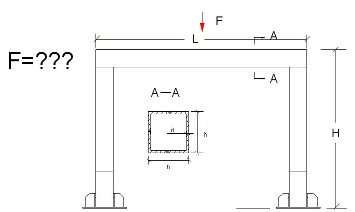

如果是以方钢号数为参数,就比如选:20号
. z' d1 @6 K: w8 F6 ?
+ s# p: k' M) J! c" c# K我希望得到在选定方钢前提下,能承受的最大力 F 的大小,

楼主可查看下《工程力学》的书籍。查查20钢单位面积所承受的负载,就可以算出来。

简化为简支梁,对横梁中部截面为最大受力面,对此截面进行弯矩计算。 设空心方钢内边长为g,g=h-2d 。8 u0 V! B/ }) ?( |6 U
M / W= [ σ ]     式中:M--横梁中间截面的弯矩,N-m ;  W--横梁中间截面抗弯矩,m^3 ; [ σ ] --材料的许用弯应力,MPa 。2 _: g+ Y( g& e" B" p1 _4 ]
M=FL/4        W=(h^4-g^4)/(6h)      FL/4  ×(6h)/ (h^4-g^4)=[ σ ]
4 a# t2 s" a' IF=4 [ σ ]  (h^4-g^4)/ (6h)/ L=4 [ σ ]  [ h^4-(h-2d)^4 ] / (6h)/ L1 n+ F% m0 A9 ~4 l4 A5 u7 r
选出空心方钢型号后,将已知数据代入上式后,就可算出能承受的力的大小。
