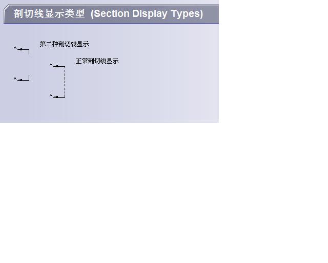

在SW2008的帮助中,可以看到剖切线的显示类型有两种,我画的两张装配图中的剖切线分别是这两种情况,我想知道的是,如何设置才能让这两种显示类型相互切换??

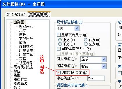

工程图的属性设置中可以设置
发表于 2008-4-4 10:01:47 | 显示全部楼层 来自: 中国四川资阳
工具——选项——文件属性——勾选切换剖面显示
