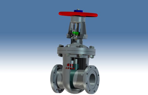

用了几天时间画了一个阀门(不过多数时间是在测绘阀门尺寸),还是不知道如何渲染。也做了动画,不知道为什么2007输出avi格式的图像变色不能看画面闪烁,2008输出avi格式虽然能看但颜色不真实画面闪动,输出gif格式还差不多像那么回事。把图和动画放到坛子里展示请大家指教。) k2 j& K! e! o7 ~0 n9 C

楼主的作品做的漂亮,动画也很好,就是看不清,请你再从新输出gif格式直接将图片传上来让大家分享一下。

一般吧。老实说。。。这种阀简单。可以画一下美标的150和300LB的
9 n2 `1 G  Q4 U$ w) S: \; R$ `5 j8 v闸板不像

回复 1# sxlfr 的帖子
外皮画的不错,内部结构完全不对。2 A- L- T: w- r; K2 f8 t: n9 p
这个结构不知是楼主测绘实物得到的,还是自己设计的?- b# {! L0 |6 u- ~* A' F! P& f8 z- |
内部零件缺少的太多,这样就失去实体设计的意义了!. H" Q$ V. _- b

这个东西发的很早了都快忘了,今天才看到这个回复。这个图是按照实物做的,不知道15楼说的内部结构不对在哪里了。
