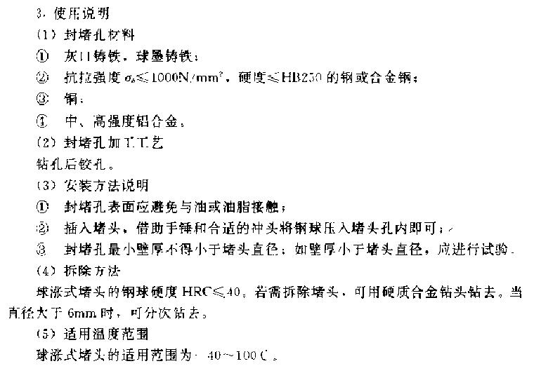

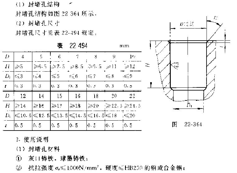

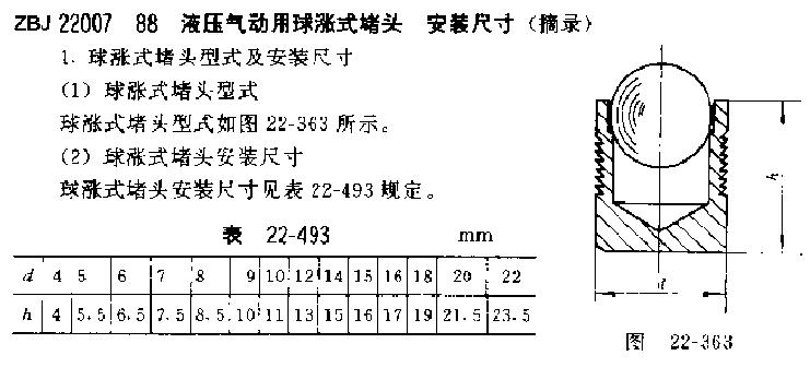

[求助] 谁有《珠涨式油口堵头的标准》?
发表于 2008-3-21 21:06:52 | 显示全部楼层 |阅读模式 来自: 中国安徽淮北
谁有《珠涨式油口堵头的标准》?/ B' U; C+ V  ^4 u, P2 ]
& u9 T$ k( c6 ]' H& K! p( o
在这先谢了
发表于 2008-4-9 12:15:38 | 显示全部楼层 来自: 美国
是球涨式吧?你搜索一下,到处都有
发表于 2008-4-10 13:53:51 | 显示全部楼层 来自: 中国上海
截图
图片版,不清楚
发表于 2010-7-9 11:03:57 | 显示全部楼层 来自: 中国上海
这个标准是上海煤科院编写的  现在有最新版了
