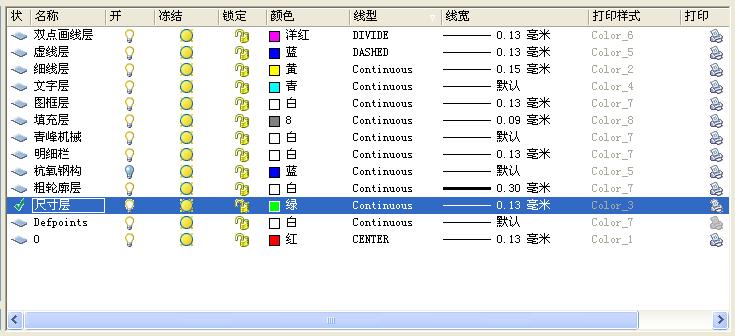

发表于 2008-3-23 15:49:57 | 显示全部楼层 来自: 中国浙江杭州
我每天都在打印:% n) g3 Q; Q+ {: u- J! Y; g
粗线:0.3mm,7 f; M; _) J& s0 C
别的线:0.15mm/ V9 d- G+ M: p" @: \) m
阴影线:0.12$ D2 V6 G  _6 o. T& Q! d# B
这样就可以.二楼的你说的是不是太粗了啊; u/ i$ y8 T* J/ w7 D3 C

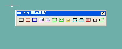

发表于 2008-3-23 15:56:46 | 显示全部楼层 来自: 中国河北衡水
发表于 2008-3-23 16:24:46 | 显示全部楼层 来自: 中国内蒙古包头

发表于 2008-3-25 12:52:09 | 显示全部楼层 来自: 中国浙江台州
采用线条颜色控制打印线的粗细,我用了十几年了,这是最方便的方法
4 `& y; X2 q, n7 B' d0 K过程如下:: |+ A& l+ }! a% u$ I
1.先建标准图纸格式,如A4,A3等等,这里以A4图为例, p/ d1 i1 n) m8 o" t
    将图层中各种线的线宽改为默认
. L" L" y1 W' I; ~( u0 G' B2.建立实体线,虚体线,尺寸线和中心线四种,实体线用于画粗线,颜色设为红色,虚体线用于画虚线,颜色为蓝色,尺寸线用
6 m( I4 Z! H0 t. x! ^& S+ h   于标注,颜色为黄,中心线用于画中心线,颜色为绿色% y1 c/ l. H3 |! q0 b2 E& g
3.打开文件标题下的页面设置项,点击修改,页面设置对话框中有打印式样表(笔指定)栏,选择acad.ctb,并点击右边的编
2 H" A$ \% F0 g9 X0 B4 V  辑按钮,出现打印式样表编辑器,点表视图栏,将其中前10种线型的颜色从使用对象颜色改为黑色,将第一种红色线宽改
1 O. F" O' M. ~) _: d  为0.5毫米,其余颜色线宽改为0.15毫米,保存
* Y0 ~0 X2 B3 g6 Z9 u4.在你设好你所需的其余相关图标设置和标注格式设置后,将其存为标准A4 模板即可
- n9 |! P5 l( M6 g. ]# n5.以后新建A4图纸时,只需选择该模板就可以,打印出比较漂亮的图纸
