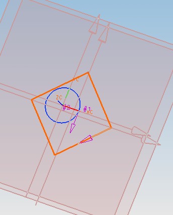

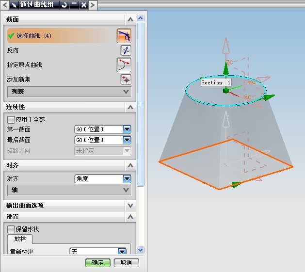

发表于 2008-3-21 23:48:30 | 显示全部楼层 来自: 中国湖南长沙

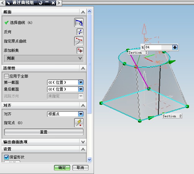

曲线组成面。很轻松,并且控制方式非常多。使用角度法则来举一个例子。取消勾选保留形状。6 j- z, Z% U9 m3 |& v: [9 u
9 W& Y, [& `/ O1 ]3 d- d
' ?& a( y( D3 Q: W* S! C1 ^" S7 P3 r3 ^* }% B
还可以使用点来控制更加复杂的变化。
  \! j) l7 B: K
* `! t0 n' s5 u2 h* j1 J. [ 2008-03-22_235342.jpg + C' ]) G8 A* P3 p  I4 M- `: ~

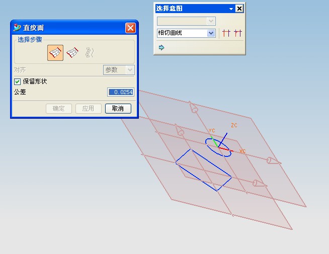

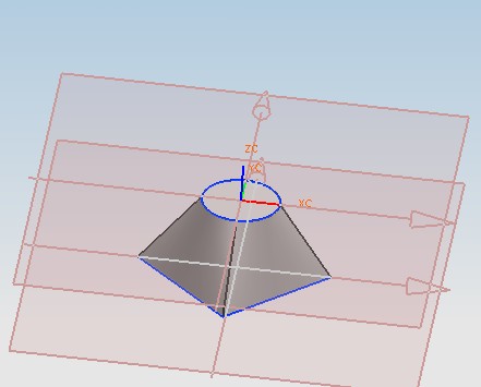

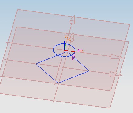

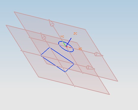

发表于 2008-3-22 22:05:24 | 显示全部楼层 来自: 中国山东威海
1,在两个不同的基准面上分别绘制圆,正四边形,2选择直纹面 3 选择线串1,4选择线串2   5 选择完毕后点确定,6得到想要地天圆地方,如果是要板金的话,开始选择区面就 可以了

非常详细,这让我使用ug有了信心 ,本来感觉好多地方ug不太方便的  谢谢了
