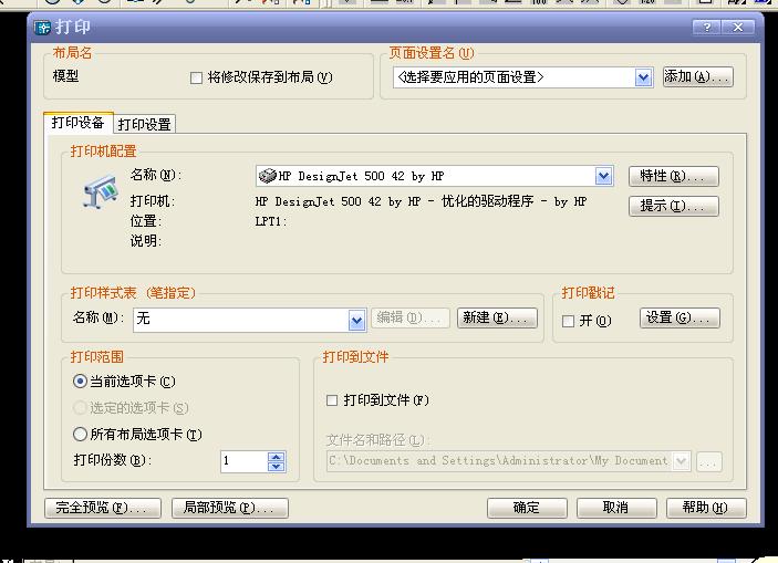

% p7 N4 Y* A! y$ }, Q: e& D& h# S废话说话,我先说下如何吧,今天晚了,明天有空编辑7 R1 L/ k9 v5 }1 I( O

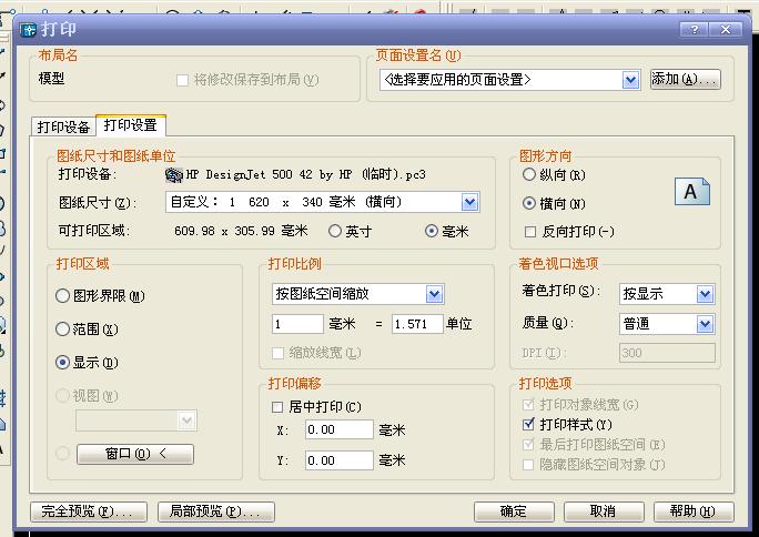

打印,以前由打印样式开始尝试,后来发现,颜色来定线宽,其实不可取
- `  W* s+ w6 {9 ]+ i( d& h. g" a然后实行统一白色打印,图层管理器来定义粗细线( A7 t! _6 J) K1 c$ E' R5 G  k4 W
好了,7 T# `2 \& R' W- h
为什么很多人打印不能实现1:1,也就是说按图纸要求的比例来打印,因为打印的时候,很多图纸是不能实在0距离的,也就是说,打印的时候,很多纸张已经就是297*210 297*420 420*594,而我们要求的图纸就是297*210 297*420~~~
6 _# H; u* V$ `- j& V% V# ^/ N这就出现了不能全部打印出需要的版幅.我们很多人就选择了按图纸空间缩放之类的应付式,比如1:1就打印成1:0.998  1:1.062之类的图纸来,其实是不规范的.不过,平时不是不考虑的太精确.我也经常这样,
; X* `6 p# R$ H0 T7 ~原因:1公司打印机不支持实现按完全比例
% p' \/ c5 v2 B6 N# }  L, d! R3 @! w         2方便,不严谨,认为1:1.002之类接近的比例其实已经很完美
' |: `1 E8 R% P. [8 ?* Y前天到今天,我带了1200张图纸去打印,实在是因为那店里的人太菜了,操作完全不行,我看着心急,然后那老板就叫我看看能不能打印完美,我们要求的是按图纸完全按比例打印
: d$ K6 G5 }( k$ Q" A. b6 R这几天,我算是真明白了打印原因了
" g, d( ^5 B) i/ T1 G1:HP DESIGNJET 500 42 BY HP的绘图仪支持按比例打印,先决条件./ x6 T& A+ @4 e7 m) V4 k
2.真的是要应付检查了,马虎不了,都是北京的专家,人家拿着尺来量1:1的物体,那么就得1:1,老板为了应付,花点钱OK了
% B1 m9 X5 t. d! h' o# j  G- c* y: a9 S+ o

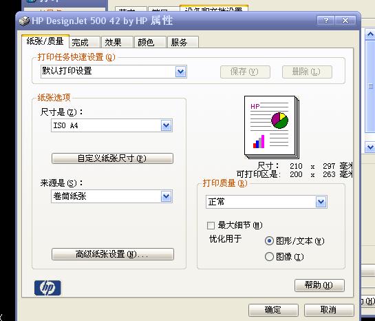

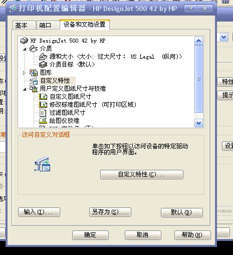

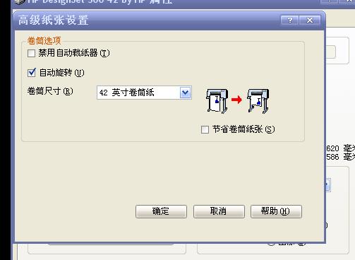

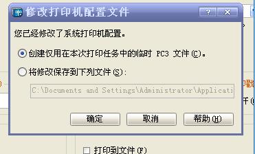

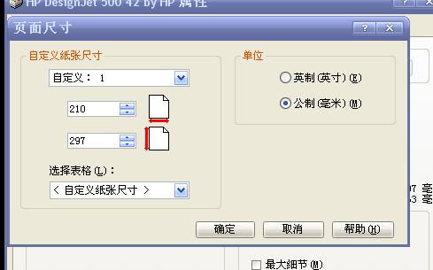

* }- C. E, K+ z' S  W- ~% z看图片操作,最重要的是多特性里的的设置,然后打印后把多余的边减掉,就成了我们需要的图纸,完全按比例7 E" B9 M; S- v# [$ o
最后附带上HP DESIGNJET 500 42 BY HP的打印机,大家可以模拟下操作,我现在就是模拟的.
& S9 T+ g' j2 C& [1 }; wA4的设置为:620 *250 % O' m, z& A* F/ V! V5 R. O0 a! h
A3:620*340
- B; \" c. `# S8 B( CA2:620*460
. M6 q' v; ^/ o2 yA1:880*635

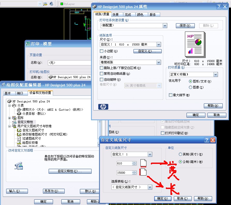

我的机器上挂的就是HP500  A1幅面绘图仪 最宽可以打到610mm  长度15000mm; l5 Z8 ~6 l$ m0 M
楼主那个是A0幅面绘图仪! k7 ]: M, e( s4 R. y' a
! m) i- ]* w9 T& d[ 本帖最后由 368天 于 2008-3-22 15:55 编辑 ]
发表于 2008-3-22 16:05:08 | 显示全部楼层 来自: 中国北京
A1幅面的卷筒纸一般是620MM宽 长50M
0 [, G, B/ s, [5 r+ V+ X打印图纸时,先画2条610mm宽的平行线,然后用CAD 工具--插入--块.将所要打印的图纸以块形式插入,方便布局.
. Q: n7 b$ [! G& G: ~( [, t* f; E最后选1:1比例打印即可
