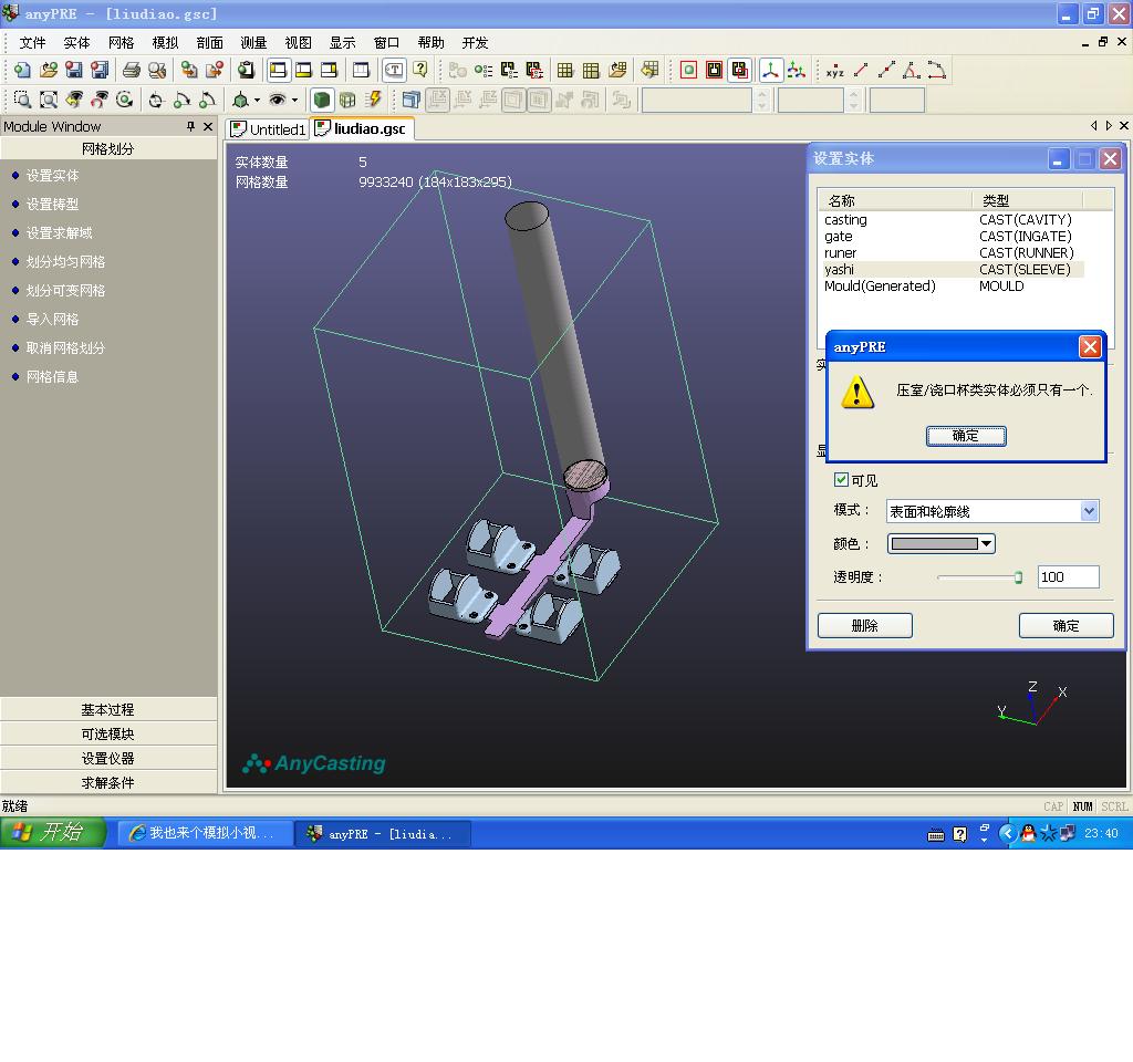

想在填充模拟中加入冲头运动,以便更加逼真地看到填充过程中的细节.但弄了好几天都没有结果.在设置实体当中,冲头类型应当是CAST还是MOLD?其后的次选项我看肯定是SLEEVE了,不管我如何选择其中的一个,都会出现同样的提示:"压室/浇口杯类实体必须只有一个".这到底是怎么回事?还请高手指点.

发表于 2008-3-22 21:51:41 | 显示全部楼层 来自: 中国浙江宁波
出现这个提示只是让你知道那两种类型只能存在一个,对后面的设置没什么影响6 V( R3 s% l- i7 K+ _, |: ~

 楼主| 发表于 2008-3-23 00:04:55 | 显示全部楼层 来自: 中国广东佛山
为什么在网格划分里面设置了冲头实体,在可选模块的压室模型里面还提示要选择冲头实体.

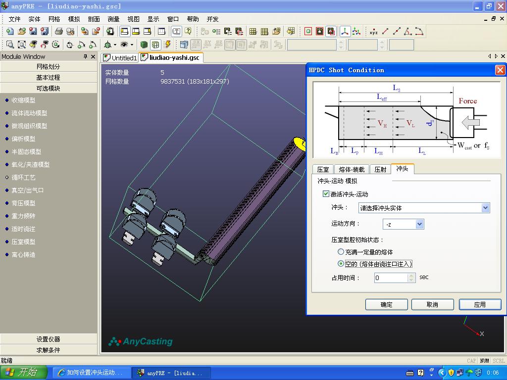

发表于 2008-3-23 22:20:10 | 显示全部楼层 来自: 中国浙江宁波
要导入一个将来做为冲头类型的实体,设置属性的时候可以设成ATTACHED7 s/ i0 A+ E5 R; v
这样在激活冲头模块时,下拉菜单上就会出现可供选择的实体了

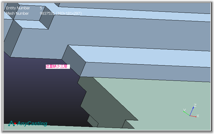

发表于 2008-3-23 22:36:47 | 显示全部楼层 来自: 中国浙江台州
你这个是均布网格这里缺少三层而且划出的量也多. `3 y9 g# W' q- j* I- E

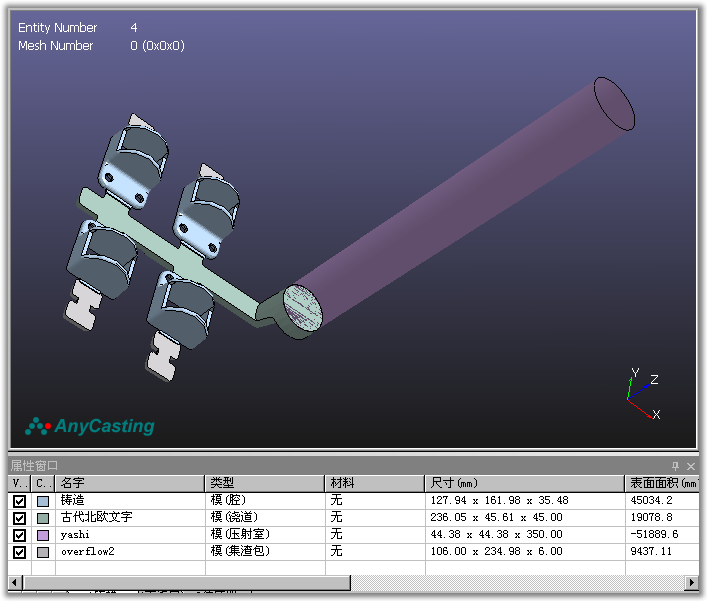

, E, _5 B( G) X9 U) c& b: t8 p7 @0 d这样在激活冲头模块时,下拉菜单上就会出现可供选择的实体了
16楼的意思是不是在压室实体的外面再做一个套筒状的实体,然后将其属性设置为ATTACHED?
发表于 2008-3-24 20:42:55 | 显示全部楼层 来自: 中国浙江台州
原帖由 thomacs 于 2008-3-24 20:22 发表 http://www.3dportal.cn/discuz/images/common/back.gif2 P/ ?! q( [8 `1 t7 S
1 u  c7 u9 p1 i6 t& A+ p( _  x/ C$ }5 D3 g7 o7 g" z* [% V3 `) I
意思是
# M9 Y# `& Q3 L; f; B6 b% K% V. N* t7 `

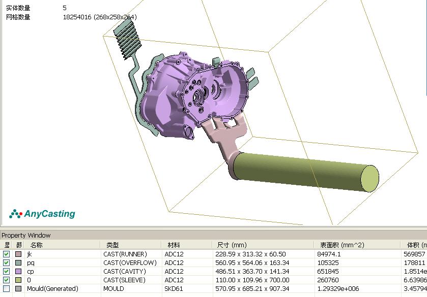

发表于 2008-3-24 22:32:58 | 显示全部楼层 来自: 中国浙江宁波
冲头位置当然是远离产品的那一端了# e: a6 Z: ?3 f2 G
