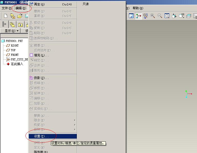

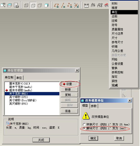

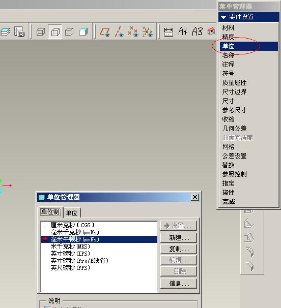

呵呵,犯了一个低级的错误,零件画完一看,是英制的,忘了改成公制的了,可能是许多初学者常犯的错误,不知道还有没有办法补救了。希望有高手解答一下。最好详细点,以后我好出去卖弄去。
发表于 2008-3-22 02:46:19 | 显示全部楼层 来自: 德国
a.JPG " \# l9 }8 r$ s
+ `9 G- ^; v6 O5 j8 y6 I
, W: x0 m3 i* Q4 ]8 b  G b.JPG
: f+ R6 ]. ~8 m* b) d+ M1 b( n
+ X% f3 G) T# |& b" L' m% I. A' Q1 ?# V) j" C

2楼的回答非常好,清晰易理解,希望朋友们都这样回答问题就好了
 楼主| 发表于 2008-3-22 12:25:33 | 显示全部楼层 来自: 中国辽宁鞍山
谢谢二楼的回答的太好了,会啦,谢谢你啊

刚才我试验了一下,很好用,不过新的问题又出来了,有没有什么办法可以批量的转换啊,我的一套图都是用的英制,必须的一点点的弄么?
发表于 2008-3-22 14:09:49 | 显示全部楼层 来自: 中国广东东莞
其实有好多人都会像二楼一样回答啊,而且还会图文并荗呢/ ^7 U3 \' Z2 `; K3 w6 W! B
至于批量转换据我所知不可以
发表于 2008-3-22 17:06:59 | 显示全部楼层 来自: 德国
同意楼上的,好像是不可以
