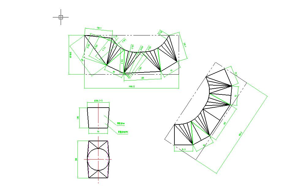

发表于 2008-3-22 14:29:46 | 显示全部楼层 来自: 中国浙江绍兴
我以前做过几个天圆地方的钣金展开图,楼主可以参考一下。我用CAXA画的。
222.rar
27.11 KB, 下载次数: 12
