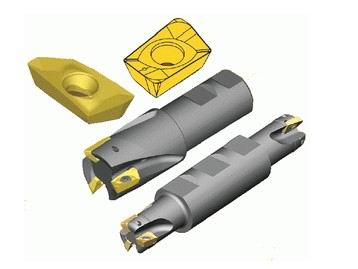

什么是可换位铣刀啊,哪位仁兄用过的介绍一下 ,谢谢!

是不是可转位铣刀呀?
可转位可换系列刀头的立铣刀、由刀柄和刀头两部分构成,刀头可换,刀柄和刀头用螺纹来联结并采用圆锥形的面来定位,定位精度高,刀头前端安装有可转位刀片,当选用带中心孔的刀片,刀片的夹紧采用中心螺钉夹紧方式,选用不带孔的刀片时,刀片的夹紧采用上压式夹紧方式,刀片夹紧可靠,刀头和刀柄均可按不同尺寸规格作定型批量生产,减少了刀具库存量。

该铣刀主要特点是刀片可更换和转位,刀片承受切向切削力,使高刚性的铣刀在切削中无振动。更换不同材质的刀片可以加工多种材料,铣削具有通槽、台阶表面、内表面、立面的工件。

+ |: [/ I- j& w& L* S/ V: o我补充一点别的就是如果主轴刚性差,那么再好的刀也得 很快报废了。
发表于 2008-3-23 16:08:41 | 显示全部楼层 来自: 中国江苏南京
就是可以换刀片的铣刀啊。
