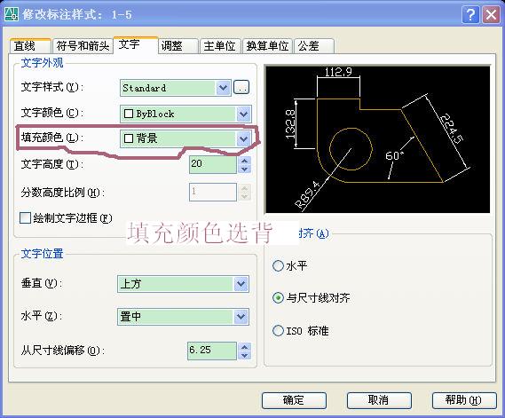

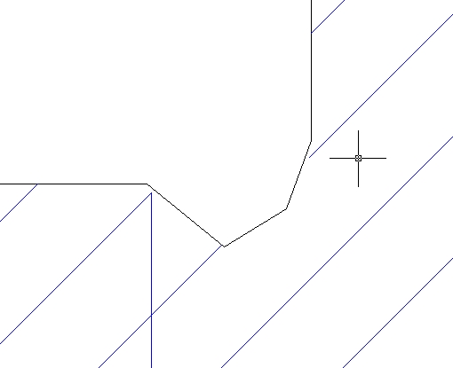

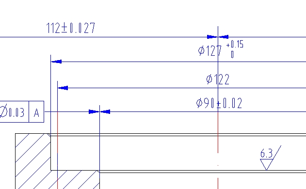

朋友想大家求问CAD压线命令,与近似圆命令 如图示 1.JPG [localimg=352,224]2[/localimg]

现在在是要数字不动,线自动断开,还有办法吗?

在标注样式里,线,尺寸界线,固定长度的尺寸界线,里设置就可以了

还有一个好方法!大家不如试试!填充颜色选背景8 K+ f" f  h% s4 H9 y+ v

woaishuijia + 2 应助,05以上有此功能

CAD没有压线和近似圆命令。
2 S: r5 M  B6 u' k关于对标注文字压线现象的解决,楼上几位朋友已经做出解答,建议楼主有条件的情况下使用2005以上版本的“背景遮罩”功能(见7楼)。关于屏幕显示的圆和圆弧不“圆”的问题,应该使用“重生成”命令(REGEN)。

在标注工具栏内有个编辑标注的按钮。按一下,再点要修改的标注,就可达到你所需的效果(标注的文字和尺寸线会随鼠标动的)。
