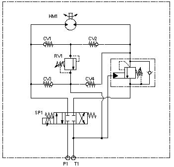

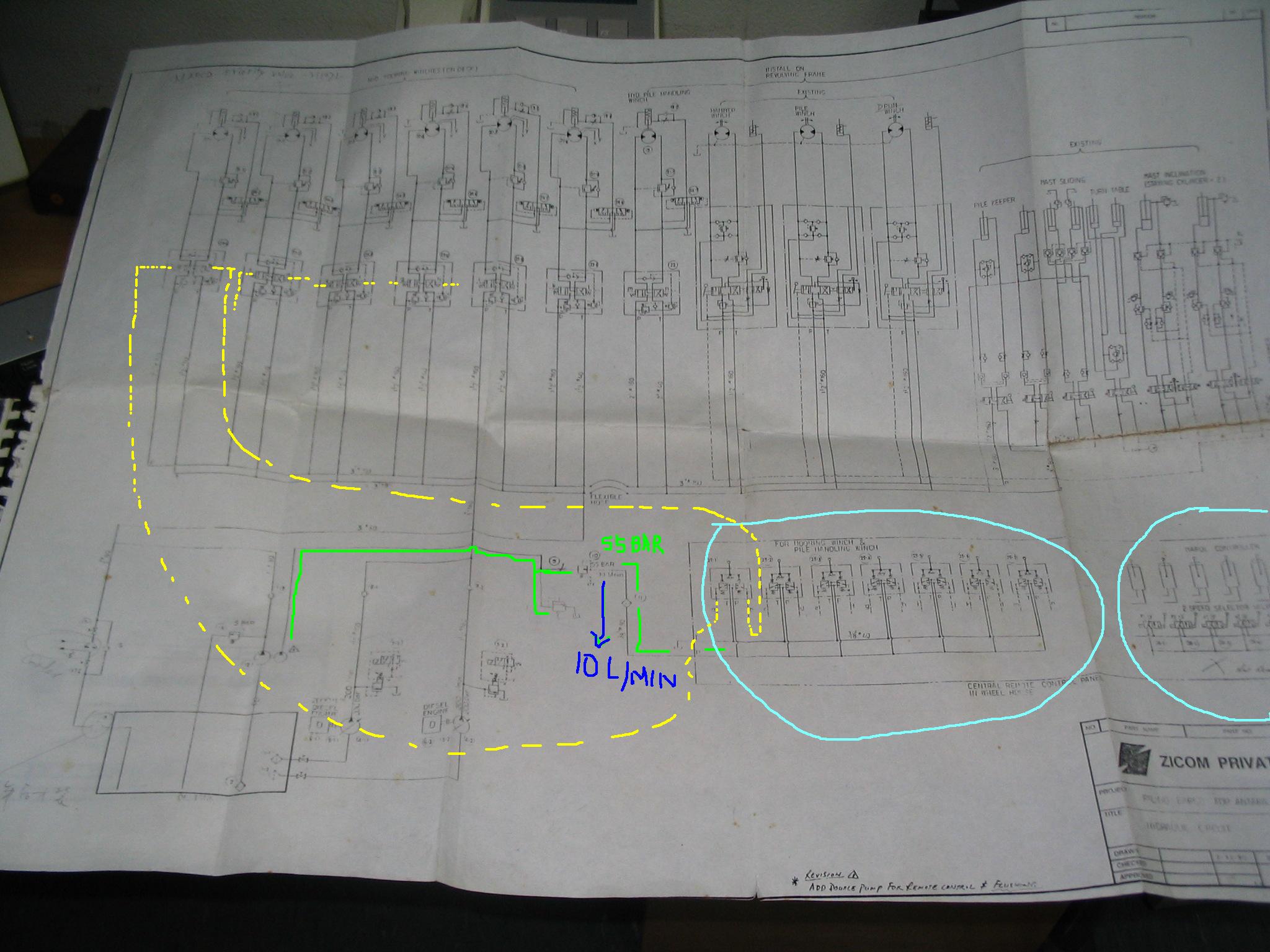

船上有4个泊锚的卷筒,分别为1,2,3,4号,左边是1,2号,右边是3,4号。
  R$ i* N9 b9 ^9 g' o( E在3个月前,1号马达破裂。! f- M; f4 u: b+ ~  |% s. [
全部的马达都是STAFFA的五星马达,破裂的地方是,一个星脚的缸顶端裂逢。5 X& [0 H' L# v+ u' i; h9 C6 }' V, R
3个星期前,4号马达也破裂。为其更换了一个。2 ]% f. C6 z8 s6 o0 m- ^
前2天,4号又破裂。5 G; D2 r5 S7 B& F" ~( ~3 T
% Z% T. w) {# w& m& N5 T' G  I下图和实际 的实际的可能有一点点不一样。1 l: D# p4 _5 a8 H7 G% m  A
换向阀可能是0型的,也可能是q型的。, ^- W; B. r& L5 G
( ~3 N( A- S2 p
换向阀和马达之间有一个平衡阀。
* w/ q& |; }7 D0 }1 l4 _( I

我自己的分析:
: M! s! E1 \# Z3 Y/ D2 \( s5 `6 r# q+ Y( x
锚抛到海里面去以后,马达带动卷筒慢慢拉紧钢绳。
9 A# G6 H4 {. D6 K/ _% K: B) ^/ H4根钢绳拉紧后,船基本被固定在海面上了。, P( X: M: t( j0 |% @- p
6 Z6 R# q( I. p& Q/ p6 l卷筒边缘的刹车带,在弹簧的力下,紧紧地抱着卷筒,不让卷筒运动。. Q/ p) Y/ K4 V1 P  Q5 H
" k& {. T" @  W0 Y------------------& d0 w! I% n+ j
但是风浪很大,,船在海面上上下浮动。
) O4 G6 P, C; `; P这样,钢绳就会在船往上浮的时候,会绷得更紧。
- q$ \, d# f1 _* Z8 s9 {* Y8 j4 @; [# D" e9 v5 k! g6 p& k; _
如果刹车带不能抱紧,那么卷筒会旋转,进而带动马达旋转。9 I0 l4 \3 R' t1 ^/ E3 C$ K# B
马达旋转,那么它的5个脚里面的2个或者3个活塞就会把里面的油往外面挤。
; Q3 }# ]& [; _本来有一个平衡阀的,当压力达到设定值后,被挤压的油应该会从平衡阀流出。
) S  w# n# U0 J& j4 C4 J0 X  E3 |----------------- l* U; Q+ B0 ^8 V9 ?
但是,因为油没有流出,或者流出很慢,造成活塞内腔压力急速升高,而破裂马达。( H! a* N0 U! @/ `- |: m+ v
----------; }# a/ ~1 c, n3 Z
; g0 S7 [9 c4 q4 G* l1 R1 A上面是我的根据情况,作的一点分析。
9 P6 g2 U8 x6 Y  u9 \6 p$ i1 ]4 C  k5 @6 q3 j7 A
大家认为还有其他什么原因吗?5 g; q: n- s" N1 F% }/ ]
9 s, ]3 Y4 Y  F. g怎么处理这个问题,不然问题再出现呢?+ R1 l0 k' r& |7 w
8 \$ j. d6 L5 g! s1 V$ k$ s+ m7 b
" e) Z2 A. `, X* V/ c& z1 L! b! \8 D
我自己想了一下,,,0 C) p* S) M, e% Z2 a5 _
1。。。把刹车带继续调的更紧。然它把卷筒抱得更死。
9 o$ ~$ K4 g; g" z% P        非常可能就是它抱不死,才引起我的马达在同一个地方破2个。: W3 O1 {; W  x
* h2 |6 f1 j( F" O* U2。。。。在马达A,B,口之间接一个RELIEF VALVE,这个阀压力调到270BAR,,,2 I  F: \/ ^  u& c
这样让被挤压的油从一个口回到另一个口。% ?$ k: C# a6 [
% V! J  N- u) b/ R, ?* |5 P3,,,,,我在想,为什么我的平衡法没有起作用????原本的图纸上,换向阀的中位,A,B,T是相同的。
6 h# R" C: w8 D8 f1 N; ]; M' H. I

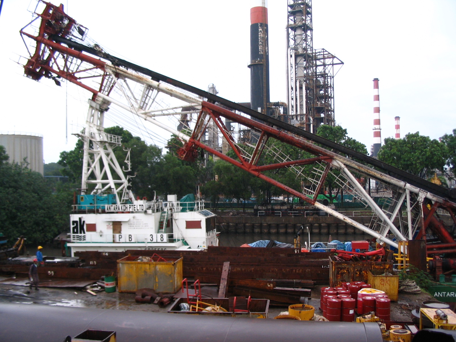

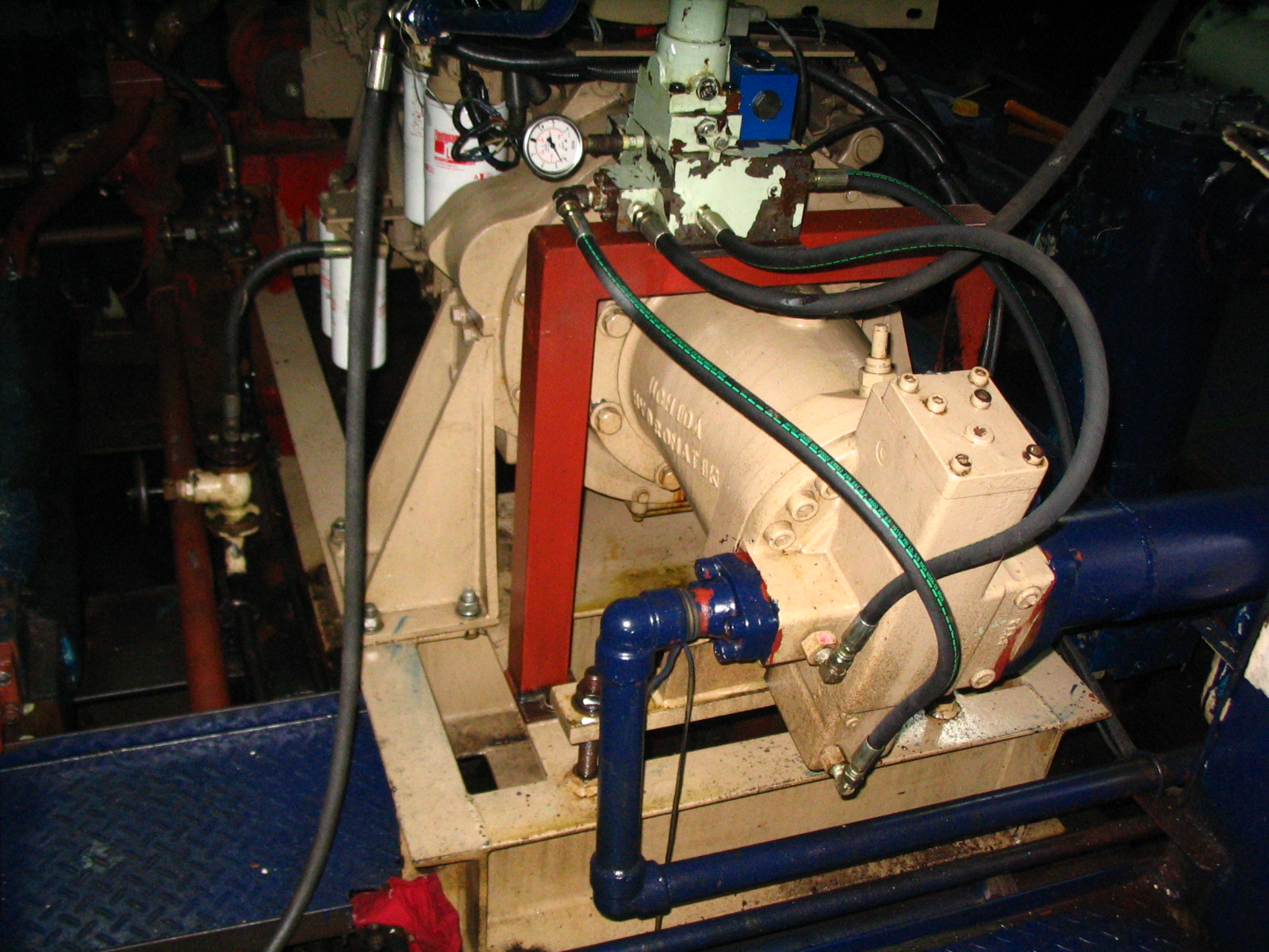

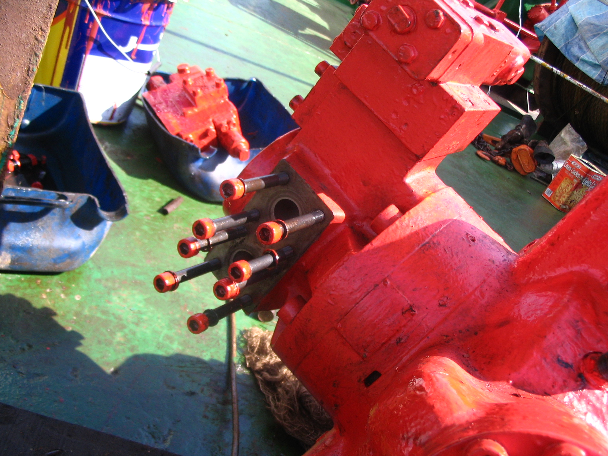

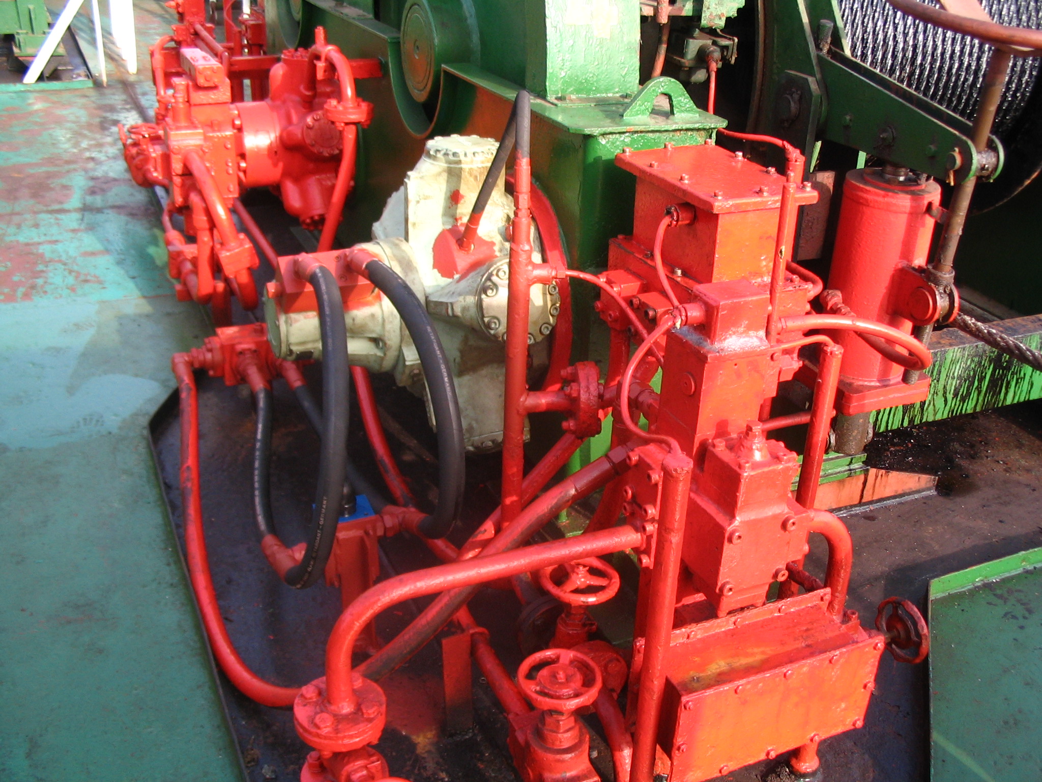

Ok,开始说明!; [7 @& d, G2 H8 L% C0 ~3 o6 F
1图片,打桩船的远观图,让大家有一个感性认识。它和我之前的) \  p& D/ Z/ x5 r: U
http://www.3dportal.cn/discuz/vi ... p;page=3#pid2514877
9 C; P7 x) p) B: M7 z, Q2 B这种阀那里可以找到?# g8 y# ]9 K, V1 L1 h
这条船不是同一条。
) ^/ ~  q! P) v! H! [0 T2图片,是近观图。- b$ B8 n* v) K9 o. {  U1 ]
3图,红色的那个是SB508 双速度马达,后面那个STAFFA HMC 200双速马达。; r. s$ o( [. I6 r9 R3 ^. ?
4图,前面红色大个的是SB510双速度马达,后面小个是SB508双速度马达。
& u4 G  G- o# c9 P5 N7 Z7 ^# n: C9 d% H1 q! f
也许我的这个贴子是在我去修理之前发的???/不记得了。。  \0 ?8 Y. y% d$ T; d/ Y' {
- r/ S. z! h: N3 d* `  \% R
4图的508,的确是因为风浪大,所以裂掉,它的理由,可以通过之前各位的讨论来解释。裂掉之后,我们把其他WINCH上面,同型号的拆了过来用。
/ L( x  m& ~" U1 I* X: w* `3图的HMC200,是之后换的。它这个位置本来安装的是510的,后来裂掉,再从其他WINCH上面拆相同的510来换上。再裂掉,于是换成这个200的马达。不是不想换相同型号的,而是我们没有相同型号的了,才买了这个性能差不多的代替。老板认识到,原因不在马达上,而在其他问题上,所以我才有机会去那个地方,拍下这些照片。
9 U( H4 V! O9 ]! o) w- v3 G  D% t$ J

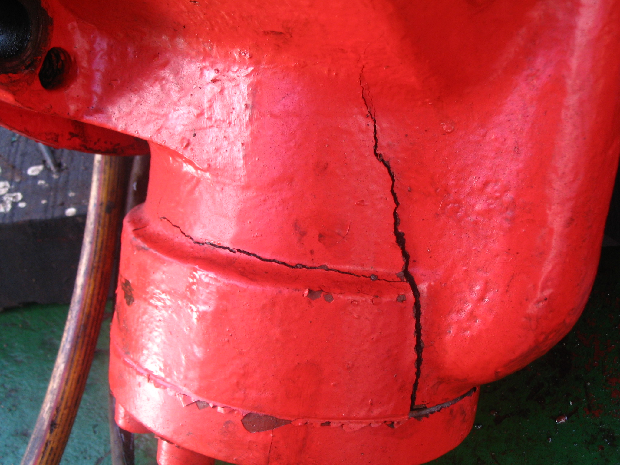

说说510马达的问题。去了现场,问了船长了相关人员。至于第一个马达爆裂,我现在不怎么肯定他们的说法了,第2个爆裂是:船长准备移船,于是启动510马达,一启动后,马达马上爆裂,从裂缝中喷出油来。
 楼主| 发表于 2008-7-29 19:20:04 | 显示全部楼层 来自: 新加坡

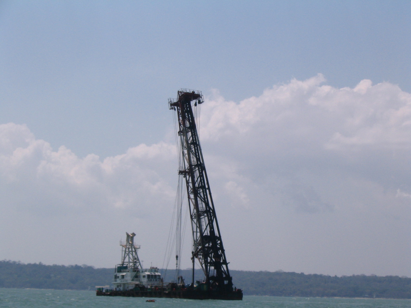

图片显示第2个爆裂马达。。

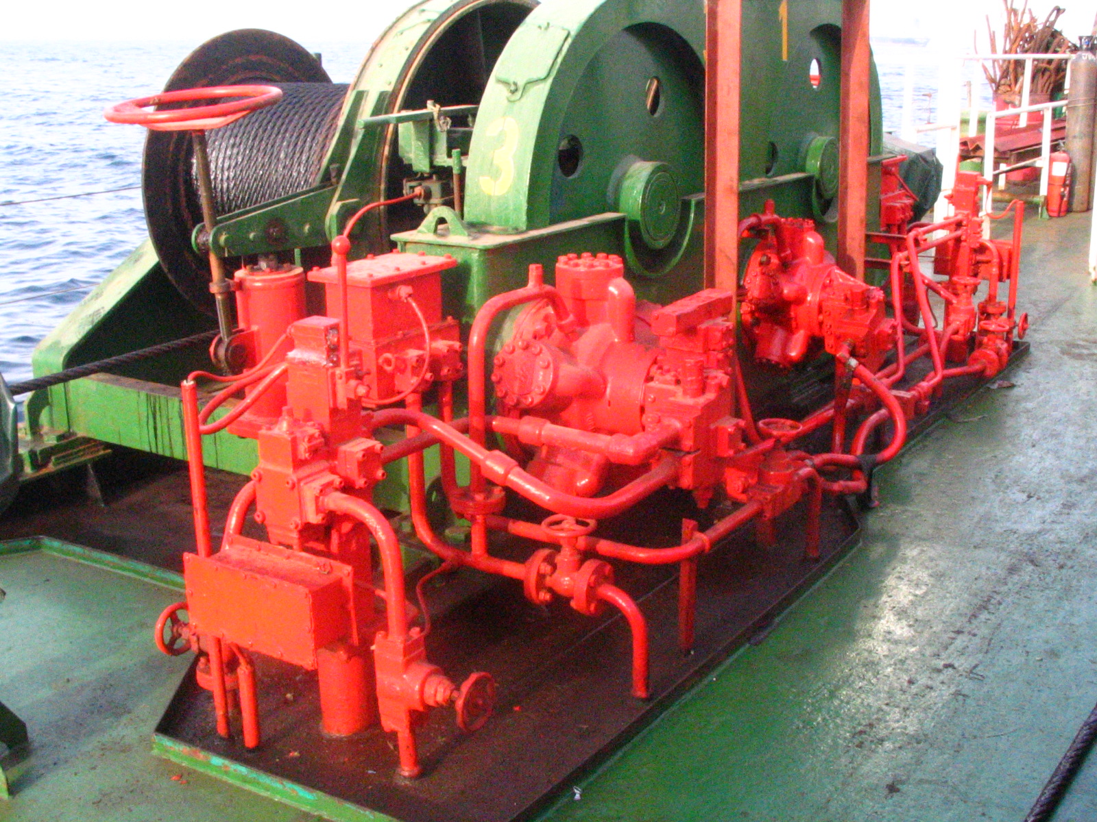

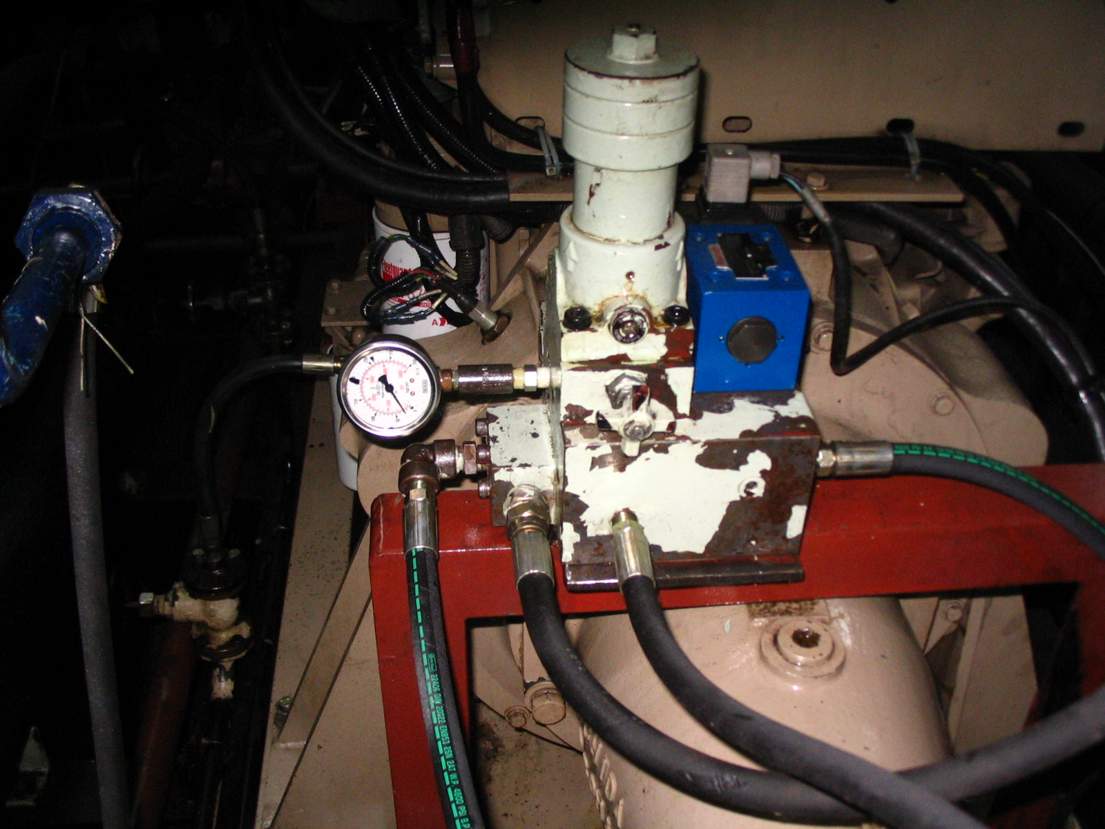

0 b( f2 q4 w, l6 _$ E2 p' D2 @1图片,打桩船的远观图,让大家有一个感性认识。它和我之前的9 N: f( d1 I  [0 }0 D  V- `" {( `
http://www.3dportal.cn/discuz/viewthread.php?tid=527783&page=3#pid2514877' x" U8 r: [5 v4 G9 S/ t  V4 Y, b
这种阀那里可以找到?
0 P/ z5 O5 O( s6 d1 D这条船不是同一条。
* @# B) P1 X( M0 q1 a( X" u# c2图片,是近观图。
, T# F+ n  B' |7 ]! R3图,红色的那个是SB508 双速度马达,后面那个STAFFA HMC 200双速马达。6 X2 R1 f$ C" o+ J

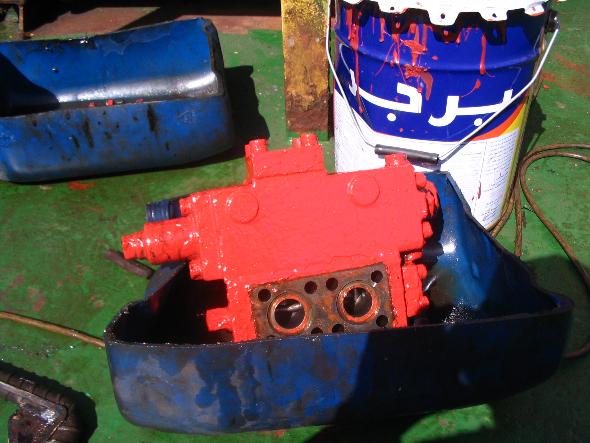

12图片显示爆裂马达情况。3 E7 e+ r; z! t, C4 H% V; J5 k% r1 k
3图片显示马达上面的原装平衡阀
) ]: a9 f8 T8 b) X) G7 u2 x4图片,我想让大家看的是马达A,B,口上面的高低速自动变换阀。
0 X) c3 G2 ]. H5 M8 x! v8 z5 J4 Y  T
% ~& l$ O. f" a# F6 h6 [1 c510马达第一次破裂后,工人换马达后,继续把3图片的平衡阀装上去。然后再爆裂。我去以后,换上HMC200马达后,改用其它平衡阀。见123图片,200马达后面一个红色的方阀,这个是SUN的插装阀。换上这个阀到今天,同样的情况没有出现。
8 z. M& k8 V" {1 {0 e! n6 ]5 X; m% d143图片的平衡阀,我想拆开,但是在工地,设备少,又很紧,所以没有能拆开看里面的情况。# o6 ^. h! y: ^8 ?0 f/ S7 H
6 }" h( D1 Y7 j4 u随便介绍一下4图片的高低速自动变换阀。当马达在没有负载的情况下,马达的出于小排量状态,所以同样供油量时,马达转速很快。当马达慢慢受重载时候,压力超过设定值,如130BAR,变换阀改变马达排量到,进行大排量工作。这个时候,排量大,产生大扭矩。6 S# n3 i1 l7 m0 g2 k
5 p2 u4 r0 r0 ^- }- K0 J
- `5 x( j  E/ [, [! E

我希望知道你们使用的平衡阀的相关资料,你们使用的平衡阀是否有反向最大压力保护?也就是达到最大压力时,平衡阀可以反向打开。
发表于 2008-7-29 21:38:21 | 显示全部楼层 来自: 中国湖南长沙
泵的压力控制应该和你所说的没错,不知道你的平衡阀的设定压力是多少。+ }, `  Q3 m; J8 j* l
原帖由 yplw 于 2008-7-29 19:56 发表 http://www.3dportal.cn/discuz/images/common/back.gif: P5 D: b7 d! w9 m& @6 ]- j- ?
泵的压力调节阀组,我没有机会拆开看过,但是分析了那些油路,, T) t7 }8 [4 A1 x: c% v+ S3 G4 c9 C
觉得和REXROTH书上的DR控制是一样。
, U, q8 T1 M, x5 n' d: z% d" E压力表的压力基本保持最高在190BAR.
发表于 2008-7-29 23:09:28 | 显示全部楼层 来自: 中国湖南衡阳
许溢民的《电液比例控制系统分析与设计》的315页详细介绍了马达平衡回路的制动特性分析 。你看看会有很大的帮助!
发表于 2008-7-30 15:55:08 | 显示全部楼层 来自: 中国浙江宁波
看过老兄上传不太清楚的原理图,既然你认为“马达的情况是,它的最大工作压力250BAR,我想其承受压力应该超过300或者350BAR.而我的船上的系统压力为190BAR.使马达爆裂的超高压里从何而来?9 ^0 ?9 H8 Z* v/ _0 x6 ?' U* ~
如果油路堵掉,那么高的压力油会因为我的安全阀泄荷掉吗?”有没有实际检测过马达所受的最大压力(我的意思是在马达进出口加压力表),我注意到图片中与马达相连的都是钢管,假设:由于外载负载的突然增大,使马达承受压力达到350bar ,而这高压是存在马达和换向阀之间的,跟系统压力是没有关系的,也就是说这高压是到不了系统安全阀的,如果这个假设成立,那么是否考虑增加高压溢流和给油马达补油(下面的简图),补充一下,关于这个故障我个人感觉与流量脉动关系不大,刚好我最近也在搞马达制动方面的研究,关于这方面我们可以好好讨论讨论,同时也希望这方面的高手能够出来指导一下,谢谢!

马达这样损坏,还第一次见到。
+ H& P+ k# F; q' t泄油口有没有问题?工作压力是否很大有脉动?这种阀件是哪儿的啊。为什么马达和其他阀件还在上漆啊。
. B+ D7 ~9 \0 z
# f- N1 c9 t& ]0 P+ e' \- T船用液压系统有什么区别于普通液压系统的呢?谢谢
 楼主| 发表于 2008-8-1 13:11:13 | 显示全部楼层 来自: 新加坡
以前原装的平衡阀,如你在图片上看到的,这个阀的资料我实在是没有办法给你。
; G2 r% {. M2 _0 N4 F1 C" C$ A那次打算拆开,但是没有能完全拆开。
8 u7 _$ s; k' @8 R8 p- |大概其阀功能和原理图上的一样吧。
# Q8 C% }, P! j" D1 x% T等那船从国外回来,我再叫人拆开研究。
, h% T! h3 r: X* A7 J) x* l. ?5 g4 f2 [) T) a8 b7 H. i
之后用的平衡阀是美国SUN的插装阀。
( }# B7 I9 B! U9 b/ p- rCBIH LCN,
! W- F' B3 O4 g) d! T8 W# A' E480L/MIN,的流量。* F2 D  f' F7 i1 c8 J9 ?& r
在AB两个口都装了平衡阀。
( u0 m' }  v- C' @7 S  I( D' r; i1 W7 [
( p/ w& L: X6 Y! f5 f至于你说的反向保护压力,这个数据,原装的平衡阀,我不知道。
$ e6 T; L2 a+ @9 u: i1 TSUN的,我看它的结构图,怎么都没有相同它的反向开启原理。
/ Y9 ]+ m- m  Osun的符号上面显示有反向开启。: o7 s& v; ^9 M5 |& b- G4 \
) _+ g$ {+ T9 b5 Q
原帖由 fisherliu 于 2008-7-29 21:36 发表 http://www.3dportal.cn/discuz/images/common/back.gif
4 {" M2 s; o% h3 y8 |" d我希望知道你们使用的平衡阀的相关资料,你们使用的平衡阀是否有反向最大压力保护?也就是达到最大压力时,平衡阀可以反向打开。
