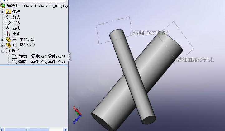

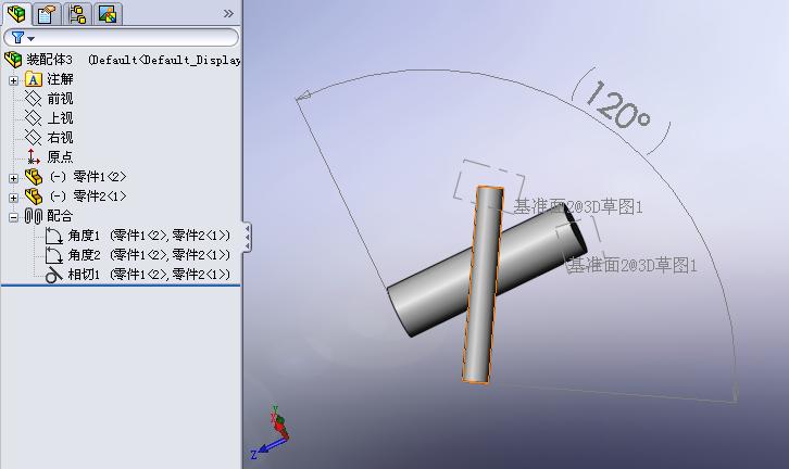

发表于 2008-3-22 18:12:40 | 显示全部楼层 来自: 中国河南信阳
原帖由 sunnyfan 于 2008-3-22 16:38 发表 http://www.3dportal.cn/discuz/images/common/back.gif
, L) }; {5 w% ]1 t7 z郁闷,还是没搞出来,麻烦二楼的大师能不能说得详细一点。能够做一个实例出来是最好的了。
; h0 _/ {- F) O$ i9 {! e如图所示,利用两个基准面成一定角度,然后再利用两个底面成一定角度,再加上相切就可以随便控制了!
桌面.rar
154.93 KB, 下载次数: 10
