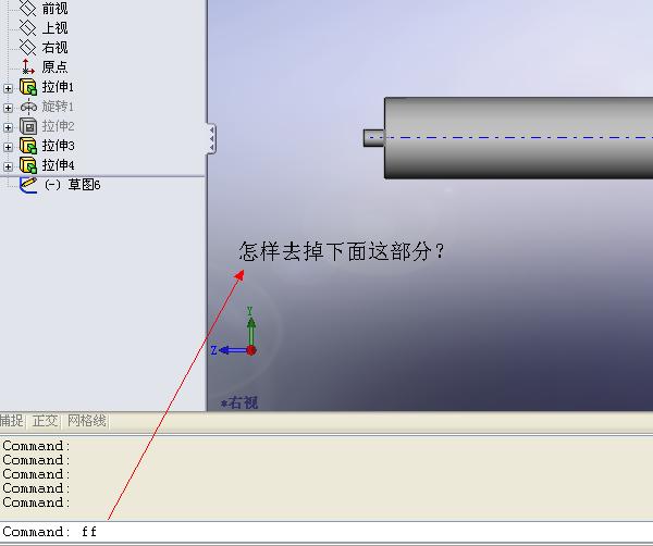

如下图,在想用F快捷键来全屏显示的时候,F却显示在command命令栏里而不能全屏!
0 \# P9 T: w5 R$ L! T并且在画线的时候,显示的是一很细的一闪一闪的一条线,感觉很不稳定的样子,而且不能捕捉了,不知道怎么回事?; z9 U# z& k! w
怎样才能去掉这个烦人的命令?

把这个工具栏关了得了
发表于 2008-3-23 02:03:17 | 显示全部楼层 来自: 中国广东深圳
到工具-插件-SolidWorks插件,找到solidworks 2D Emulator前后的方框,把勾去掉就ok.
发表于 2008-3-23 09:33:25 | 显示全部楼层 来自: 中国北京
从插件中直接去除就可以啊!

' `  S& u) ], J6 G5 F. J' ^/ O" M- B2 ?多谢,三楼正解,问题已解决!
