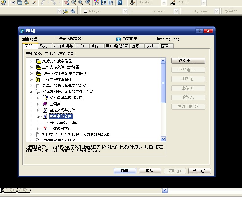

我的版本是AUTO CAD 2006。输入法是拼音加加。% m3 M* y; g8 |( h9 }5 V' r) Q
$ \" A3 {9 a! C2 ]4 j% N- ?
    话完一幅图,准备加入注释(技术要求等)。应为正常,% P. A  m. i9 k. O$ n
. }6 K( z2 K. c5 B2 F7 a
    但就是无法输入中文。选择单行文字,选择输入点-文字高度-旋转角度选择完之后。
. J0 d* }! M# v/ k* z7 b* ]) Z. K* L' m1 H6 B8 C
    输入一段中文字体之后,屏幕显示的全都是“?”。一个中文字被一个问号替代。
" b  n* I, N- Y' k- X  怎么回事啊?

鼠标点击输入的文字
9 s) j7 q, w* @/ r7 V
! I& Z) |8 C2 G5 Xctr+1键调出属性对话框,将文字样式更改为标准或者hz等等,应该用某种字体替代后就会显示正常。
& f1 A0 A7 G. l/ ^& i

到选项中去修改文字样式:- g, D) z+ Y& v

 楼主| 发表于 2008-4-16 02:15:41 | 显示全部楼层 来自: 中国广东广州
问题解决。主要是因为我选用了“@仿宋”(就因为多了个@符号)。后来我选用“仿宋”就OK了!
