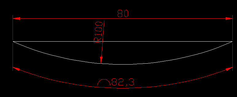

请问为什么用弧长命令时画出的弧长误差很大?比如画一个半径为100,弧长为80,用Autocad画出的弧长为82.1243。
发表于 2008-3-22 22:06:20 | 显示全部楼层 来自: 中国辽宁大连
楼主,Autocad用圆心、半径和长度画圆弧时,长度指的是弦长而非弧长,比如画一个半径为100,弦长为80,弧长为82.1243。

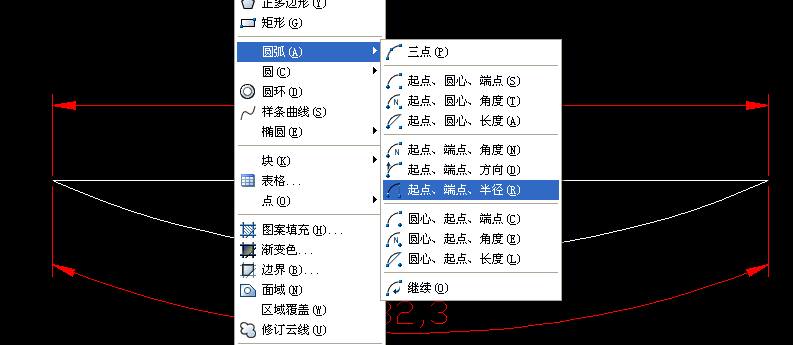

发表于 2008-3-22 22:10:38 | 显示全部楼层 来自: 中国广东广州
不知楼主用的哪个命令选项,最好截图说明
, m& E" ~$ ]& O
9 u# y9 B0 A! k0 A. O  q是不是用的下面这种,没用过通过半径、弧长来画过弧!" X) A# t! D. g2 q# E) K

发表于 2008-3-23 11:58:34 | 显示全部楼层 来自: 中国江苏南京
3楼贴图说的很清楚了

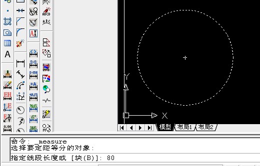

发表于 2008-3-23 17:31:20 | 显示全部楼层 来自: 中国广东东莞
我们画弧长常用的命令是定距等分线段,应注意的是方向!!!!绘图...点...定距等分.

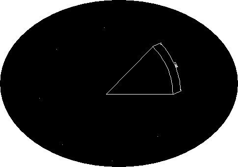

发表于 2008-3-23 20:19:51 | 显示全部楼层 来自: 中国北京
你可以先随便画一个半径为100的弧,然后通过% d  ?6 P! N; V; h# C
修改>拉长>达到808 B# B! w/ m! f7 f
画出的弧长就是80
