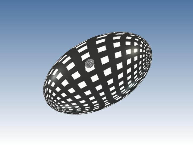

发表于 2008-3-23 07:53:06 | 显示全部楼层 来自: 中国江苏苏州
楼主的意思是做出实体的椭圆球还是?

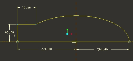

发表于 2008-3-25 13:50:40 | 显示全部楼层 来自: 中国广东佛山
生成旋转——导入二维草图/绘制二维草图——施转360度即可
