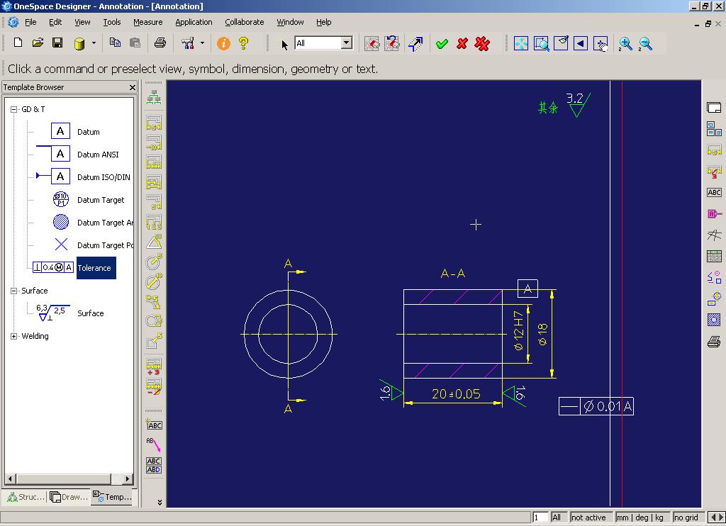

发表于 2008-3-22 23:35:38 | 显示全部楼层 |阅读模式 来自: 中国四川成都
基准符号不完整……
$ P$ g, h6 F; W0 W! }3 n2 `公差的引出线标不出……
: @1 P( p* q  `( g; O请部是怎么回事???4 h4 Q$ z3 e! C& {
谢谢!!!# \+ t; W( w6 g9 K; g4 p$ s
注:直线度应为:同轴度。

箭头线必须是一头接在文字或者符号上,箭头指到实线上,且和你要标注的图形处于同一个视图中。
+ t8 u7 n* r+ h标注时注意在“属于”中选择一下。
' F6 o8 {" Y) ^至于同轴度标不出来的问题,光一张图看不出什么。
; N' \! Z7 g  O$ q( c$ M建议打电话到上海欧扬,找个工程师现场给你看看。
