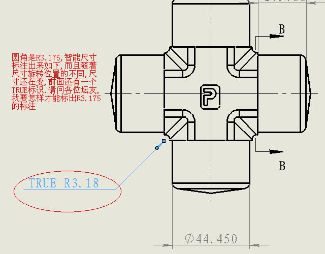

请帮我一下,解决这个问题.
4 s8 u, L1 x* `7 T& h0 Q$ M0 s4 q谢谢!!

你可以双击尺寸然后修改
 楼主| 发表于 2008-3-23 12:58:28 | 显示全部楼层 来自: 中国浙江宁波
双击更改我是知道的,# `' t  \6 q7 m  Q  K6 V$ f7 B
我是想知道为什么会这样?

原帖由 ttrroo 于 2008-3-23 13:12 发表 http://www.3dportal.cn/discuz/images/common/back.gif
: m0 d; Z7 m8 j, @2 w$ q你可以修改下精度啊 保留三位小数试下
; v* x5 ^$ K, W8 U( s, O& |# s8 Q7 C7 T- L1 q2 C0 `
同意,系统自动四舍5入了

是的,设置下尺寸精度就可以了]
发表于 2008-3-23 18:17:10 | 显示全部楼层 来自: 中国山东烟台
修改一下属性中的尺寸设置

请注意,我所感到疑问的是前面会有一个TRUE标识.这是我从没遇到过的现象.请各位高人帮我解答一下出现的原因.3 H) d( |: U; }! G6 x
强行修改尺寸值我能做,就是想了解怎样根本上解决这个问题.

谢谢楼上几位的热心帮助,我其实是想知道TRUE为什么出现,代表什么意思?.
