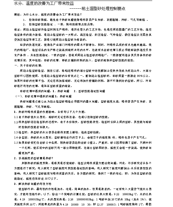

粘土湿型砂处理控制要点
粘土湿型砂处理控制要点.pdf
41.69 KB, 下载次数: 41
