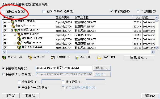

由於從事機械設計較長一段時間,在電腦里設計的機型多種多樣,借用的零件較比,在電腦里,可以自動把所有立體檔備份,但工程圖就不能,請問高手有何快捷方法進行備份?本人用的是SW2006。不會用PDM。
发表于 2008-3-24 09:22:47 | 显示全部楼层 来自: 中国上海
楼主是这个意思吗? 打包立体图的时候有工程图这个复选项的

楼上的功能,08有,06好像没有

多謝指點,在08上試了一下,只有在同一文件夾下的所有立體檔的工程圖才可以打,從其它文件夾下借用的不能打包。
