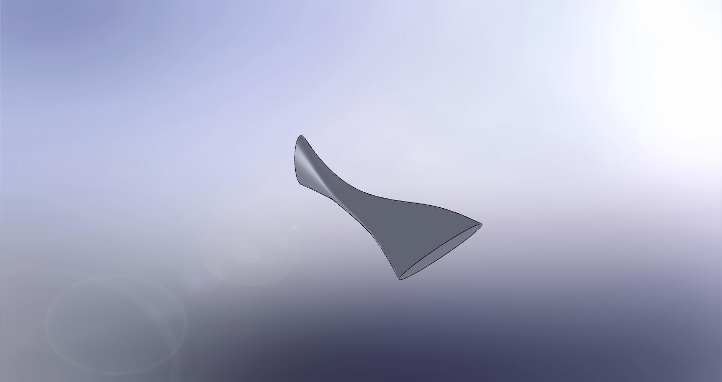

如何在复杂的曲面上写字
在复杂的曲面上写字
在复杂的曲面上写字

 楼主| 发表于 2008-3-23 15:21:46 | 显示全部楼层 来自: 中国浙江绍兴
过程呢,曲面是空间扭曲的

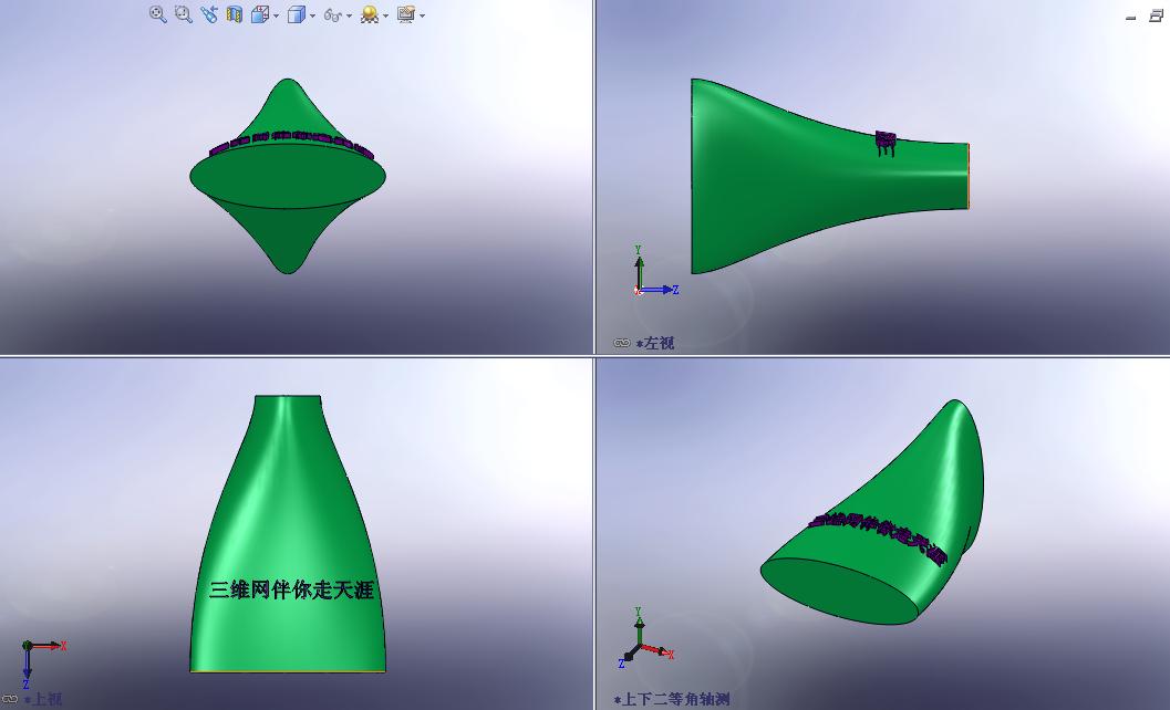

发表于 2009-1-7 16:28:58 | 显示全部楼层 来自: 中国浙江温州
要看你从曲面的哪个地方,面积多少大小,如果文字间曲率变化大,就分开做文字特征。
, s9 P" E+ x+ n$ t+ @从文字中心点曲面的垂直方向做拉伸。

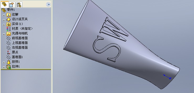

发表于 2009-1-7 16:59:32 | 显示全部楼层 来自: 中国江苏常州
用拉伸做可也很简单!
  S; X% N1 o' _6 l/ ]6 P% X 0106.jpg

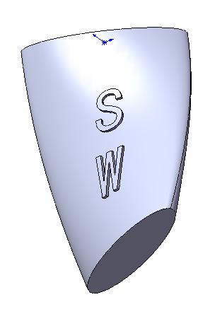

发表于 2009-6-7 19:06:57 | 显示全部楼层 来自: 中国浙江嘉兴
曲面刻字对吗
小朋友看看这样可以吗
发表于 2009-12-25 11:32:33 | 显示全部楼层 来自: 中国福建厦门
用拉伸的方式比较简单!17楼的方法不错!
