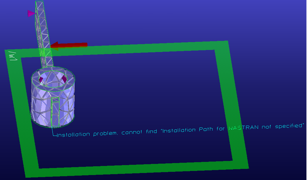

在FE analysis里设定好条件后,执行analyze时出现如下提示:Installation problem. Cannot find "Installation Path for NASTRAN not specified"。请大家帮忙诊断一下。谢谢!, K  U; o% N1 O& t' c! H! l

FE 分析这个模块没装。。。

因为,既然都可以网格设定,和条件设定,
6 D, h: R0 U( Z* m2 y9 e( f7 A. R& v那么应该已经安装了这个模块,
$ [: ~0 J5 O; N/ V我记得以前的版本,欧杨的工程师有告诉我,6 X0 N) |# `. z2 C  n  K
需要在系统盘根目录下一般都是C:盘下建立一个空的文件夹,名字  TEMP或者TMP,: T4 {6 a2 c9 o) x9 N' f
应该是这两个中的一个,你试一下,然后重新打开OSD,做分析,应该就没有问题,; x. R( }7 `, e# I' d
以前我也遇到过这个问题.

恩。。。建立C:/temp是常犯的错误之一...  E9 N5 b6 Q, X, f; @" _* [. y

我试了上面的方法,还是不行呀。

直译你的错误提示为:
# x& a' o1 C) u' k2 F3 p( W安装错误,在指定的路径找不到文件!
+ w3 c- q$ N0 c8 e' G; _
! x, A$ t# D# r6 {9 N- o在新建c:/temp后仍然不行的话,检查一下是不是该文件夹没有写入权限,c盘是否有足够的剩余空间
