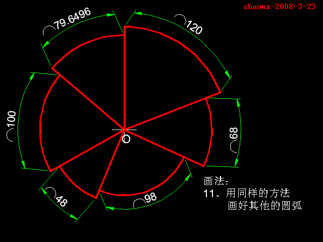

原题在:
' i( F# ]1 Q3 ^( phttp://www.3dportal.cn/discuz/viewthread.php?tid=464351&extra=page%3D1! Q/ f- |. A# w" i
$ t# q' u: y" W) `) L, U0 z* @

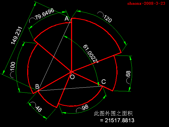

【进阶级练习题64】标准答案:
5 G" G+ I# f# Q7 b1. AB 之距离 = 149.2310,就是(c)
) Z% f9 X2 q. u" j+ S0 n% R* F2. g 之弧長 = 79.6496,就是(a)
& r% x) D2 h: d1 B5 F7 G1 h- ]2 J3. ∠ABC 之角度值 = 61.002,就是(a)4 B' R, t7 C  {0 q
4. 此图外围之面积 = 21517.8813,就是(c)# ^0 T6 A3 d  o# O- Z* d' p

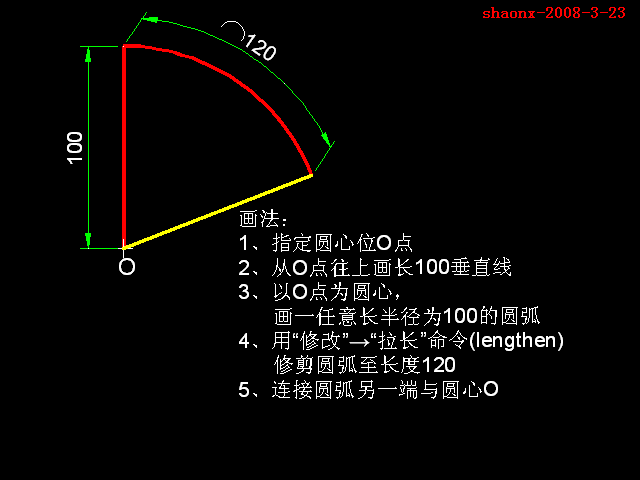

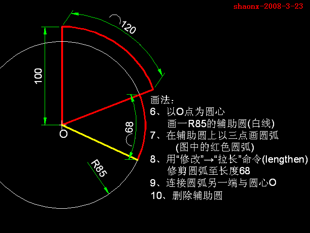

【进阶级练习题64】解题思路:
$ p9 O9 M* H$ `1 u. U/ W! N* N本题的关键是各段定位弧长的圆弧的画法,圆弧均是以在
  ~6 @& P; O2 h: R- K圆上复画圆弧所得,利用“修改”→“拉长”命令来确定
2 T+ G; L: ]: `$ q. D6 Q0 g: K; Y圆弧的长度。8 S. Z8 v9 C' F/ K) Y$ I$ t( x) M
