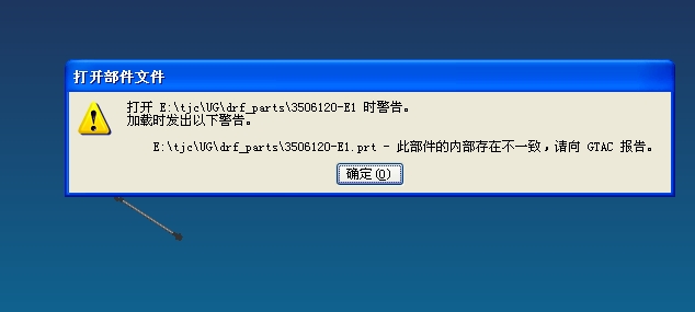

部件一打开,就出现提示框如图
; T+ C# f4 v; |1 ? screenshot.jpg : i1 M6 ?* v8 G8 {4 D+ Q, x
这是什么原因?. Q/ a% _' l' ]6 `2 |7 e4 V2 `5 n

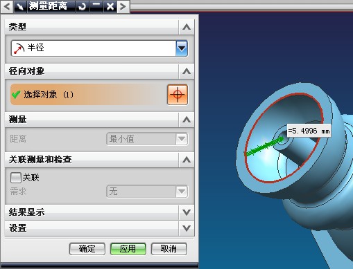

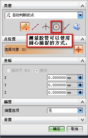

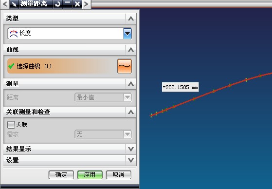

还有,如何测量这个实体的尺寸(例如胶管的长度,接头内螺纹的规格)0 r3 Z& l% l1 B' m+ g1 g; ]

直接使用测量功能,注意你测量的对象选择。4 `6 Q, s- v) c; Y7 K
另外你打开文件出现的这个报告可能是和Crack有关。文件时间超过1个月就有可能会出现这个报告。不过不影响使用的。

分析里面都有吧,根据需要选点啊
