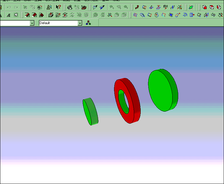

我来出个小题目,考考大家对实体设计掌握的程度。 . T0 |5 T& E1 I, Z: {4 j( g
录像中的中间那个绿色零件怎么会随旁边零件而改变尺寸?
2 y4 Q& @, p& f* ?; V1 O* l' L好简单的。
, \# b* B. b- B; I  K% n知道的人不要说明白 ,只需把自己做的也同样贴个录像上来或者把源文件设置阅读权限100后打包上传,在3月30日前上传,合格者+5分
+ M! D" w3 l( A" |
9 d. F4 r1 i6 y9 v1 f, J 7 T4 E7 `8 k; Y( C" k. r
练习结束/ Q5 U. @+ y3 h8 k3 J9 b

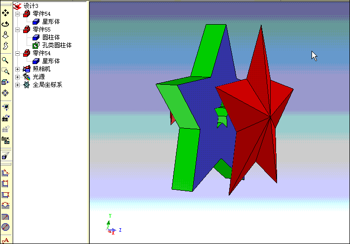

发表于 2008-3-24 11:19:15 | 显示全部楼层 来自: 中国江苏无锡
刚刚看到此题,顺便做了一下!小贾兄帮看看!!呵呵呵
3 W- U& p2 Z0 F/ Y: H8 T, k
( r1 T0 c3 m+ q4 F" _) I[ 本帖最后由 小贾师傅CAXA 于 2008-3-24 13:42 编辑 ]
小贾师傅CAXA + 5 不错不错,异曲同工。

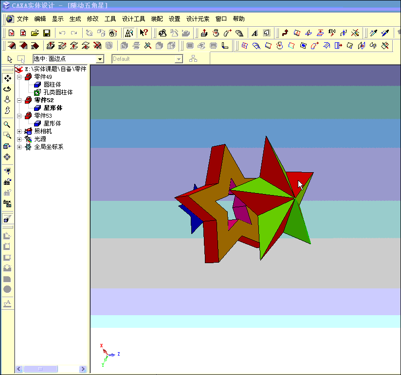

发表于 2008-3-24 11:19:16 | 显示全部楼层 来自: 中国江苏苏州
唉 话说的大了啊,师父 我想到了 第一步 可是那个孔 怎么实现还在摸索中啊 11
发表于 2008-3-24 11:20:46 | 显示全部楼层 来自: 中国江苏无锡
先上传看看,过两天再来讨论,呵呵,
发表于 2008-3-24 11:32:29 | 显示全部楼层 来自: 中国江苏苏州
2个实体 可以简单做到,,可是那个孔,用我的这个方法我还没有想到。先出来一部分吧,拿个凳子等老师公布答案啊 !!

发表于 2008-3-24 11:54:58 | 显示全部楼层 来自: 中国江苏苏州
可是思路不一样的啊!!还是耐心等答案吧!!
发表于 2008-3-24 14:54:08 | 显示全部楼层 来自: 中国江苏苏州
小贾师父啊 ,我经过高人指点,终于做出来了 ,原来是那么回事,只是一个不怎么为人知的技巧啊 !!
2 H. A* _3 Z* ?, f) V5 `4 i不错不错,还望小贾师父以后多出类似的题目啊 !!
- V7 x- w' p3 H( t% Y真的受教了 ! 6 ?: C6 `4 j6 ^. h
家不加分就算了 ,因为不是我自己做的!

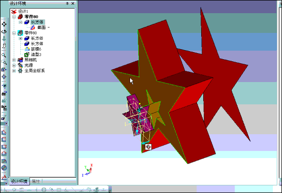

发表于 2008-3-24 16:07:51 | 显示全部楼层 来自: 中国浙江宁波
这个练习有点意思,快下班了咱也做一个试试。
随动五角星.rar
61.45 KB, 阅读权限: 100, 下载次数: 0
小贾师傅CAXA + 5 完美

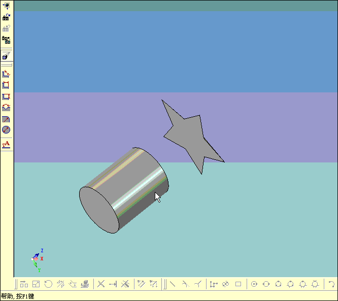

 楼主| 发表于 2008-4-2 12:34:31 | 显示全部楼层 来自: 中国广东佛山
我来发个简单的过程吧。其实好简单的。编辑二维截面选择择影面时用右键点就行了。 3 [6 S& R/ i$ U7 s2 l, f
未命名.JPG % w* h# I9 F6 k  {8 Z
! ?3 C' C0 [6 x9 W2 G
5 A8 O. D) L/ K( i 1.gif
