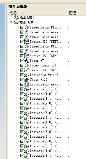

发表于 2008-3-24 22:06:50 | 显示全部楼层 来自: 中国山东威海
楼主可以点击“工具----部件导航器-----时间戳记次序”保存文件就可以,看看我的
