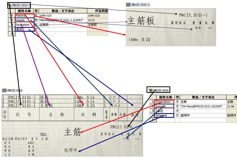

近段在一家企业培训SolidWorks时遇到了模板定制的一些问题,一直想不到好地解决方案,贴到这里,希望给一些建议8 m" v: @4 V1 ]8 ^+ w  v, A) q
6 B5 V8 E% e1 B 0 Z2 M& s5 [9 f) o8 a# ~
模板中的属性映射图
 楼主| 发表于 2008-3-24 11:34:23 | 显示全部楼层 来自: 中国河南郑州
零件,装配,工程图的名称统一采用零件号,如PM125.0101-3,这样工程图中的“零件号”,装配体中的“代号”都可以链接到“文件名称”属性,保证所有数据的一致性。
 楼主| 发表于 2008-3-24 11:35:17 | 显示全部楼层 来自: 中国河南郑州

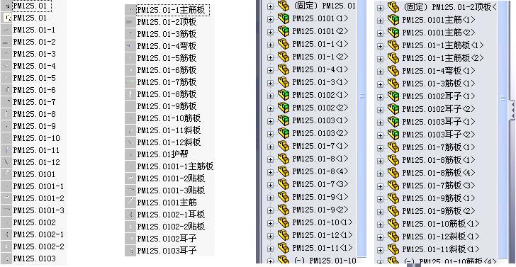

问题
0 H5 x. K& f0 Z1 W/ A/ P* Q这样做有问题:   Y) w8 I/ I9 l6 V" g+ b5 \. d, [. F
A,浏览文档不方便,如下图所示,右边的显然没有左边的方便
 楼主| 发表于 2008-3-24 11:36:03 | 显示全部楼层 来自: 中国河南郑州
那么,为什么不采用“零件号”+“名称”的方法对文件命名呢? 7 T0 E( [: b4 q
原因:
) h/ |) E' [4 q7 P: y) p2 E   “零件号”和“名称”在工程图和明细表中是分开的两项,合并成一项后,一,在工程图中不能自动分开成两项,二,如果在零件属性里单独再列出2个属性的话,修改后就可能会出现文件名与图纸中的“零件号”“名称”数据不一致情况。

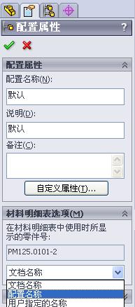

 楼主| 发表于 2008-3-24 11:37:03 | 显示全部楼层 来自: 中国河南郑州
问题2,这种模板设置方法,在零件和装配体中没有配置的情况下,使用非常方便,但是,如果有配置的话,就会出现很多麻烦
: p! N. S5 ?4 q. z3 I' x; V* V
, A! Z7 C( L0 b$ c+ q/ E假设我有一个零件命名为PM125.11-3,该零件有两个配置分别表达两个零件,PM125.11-3和PM125.11-4,那么使用原先的模板就会出错:工程图和明细表的零件号只显示PM125.11-3,不能分别显示
+ x0 j. z5 m5 P
4 [& p. `; R& c3 a8 k; v解决方法:
% M/ n" Q" O2 S8 v% O在工程图中,“零件号”的注释链接到“配置名称”,这样就需要为配置单独再出一套工程图模板,否则不能自动标注出来   i7 W" w  w# T* H& ~# W6 t2 e" R( k
在配置属性内设置为“明细表中使用配置名称”
