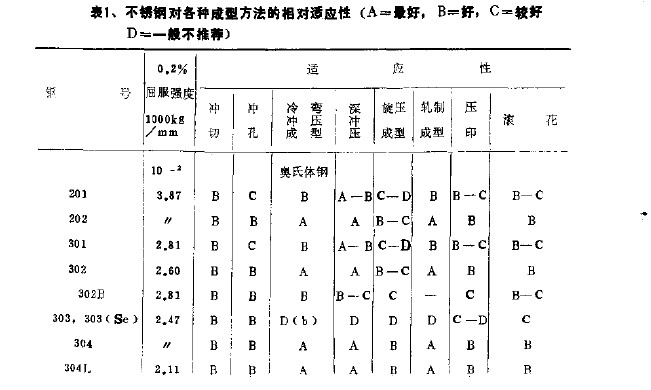

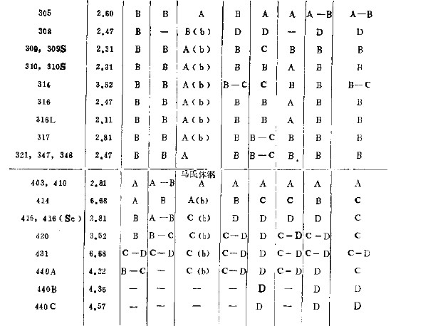

发表于 2008-3-24 20:34:25 | 显示全部楼层 来自: 中国江苏常州
发三张图片啊~~~~~~~~~~9 Y6 T" v( _0 Z6 K0 S
如果考虑成本~~~~~~~~~~
