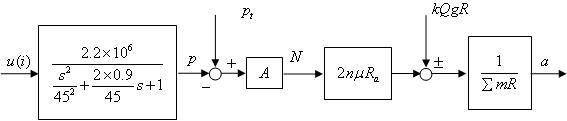

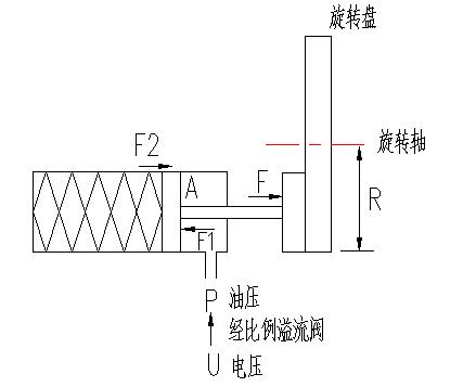

这是一个用比例阀溢流阀控制压力的系统,基本过程如下2 R- `8 m, b- s' g7 f  S2 T
比例阀控制电压---比例阀---油压p---在乘上面积A------得到油缸的输出力F1------减去弹簧力F2-------得到实际输出的力F----------F乘上摩擦系数-------得到摩擦力Fm------------Fm乘上制动力矩R-----得到制动力矩T1--------减去阻力矩T2-------得到真正的制动力矩T------------在除上质量m和制动半径R的积----得到加速度,把加速度反馈到输入,形成闭环。
3 V; T6 |$ ~6 Y4 q* j1 c+ H$ L
: F! k4 @. v3 X) d$ v* ^1 [图一为其开环传递函数,第一个方块为比例阀传递函数,pt为弹簧力换算成油压的值,A油缸面积,2nuR是把力转为力矩,KQgR为阻力矩,mR为质量m和制动半径R的积。得到减速度值
. N7 {2 [: G2 C% v/ |0 I7 ]5 U" M; R( M在这里我想把这个系统作成闭环控制的,就是给定一个值,通过加速度a的反馈使其稳定,不知道怎么写
* F3 w9 v0 f" k5 z: b  K那位能根据我给的开环传递函数图,给我一个闭环的图呢多些各位了。
) _( w4 E4 C8 k. X% a  J$ g9 D6 Z3 W2 a系统参数pt 10.23MPa   A=0.011836 m2     2nuR=12.8   KQgR=360640,mR=87062' k+ l6 n5 p1 m% e
如果要求加速度为2m/s2,比例阀电压在0-9v
1 |5 U% ^- t6 @3 H! b5 c. K7 E这个闭环如何建立呢

 楼主| 发表于 2008-3-25 08:58:49 | 显示全部楼层 来自: 中国江苏徐州
楼上的,人家只卖阀,我问的是如何做系统,哈哈,这是个加速度的毕业比例控制系统,不好做,所以那来讨论一下
