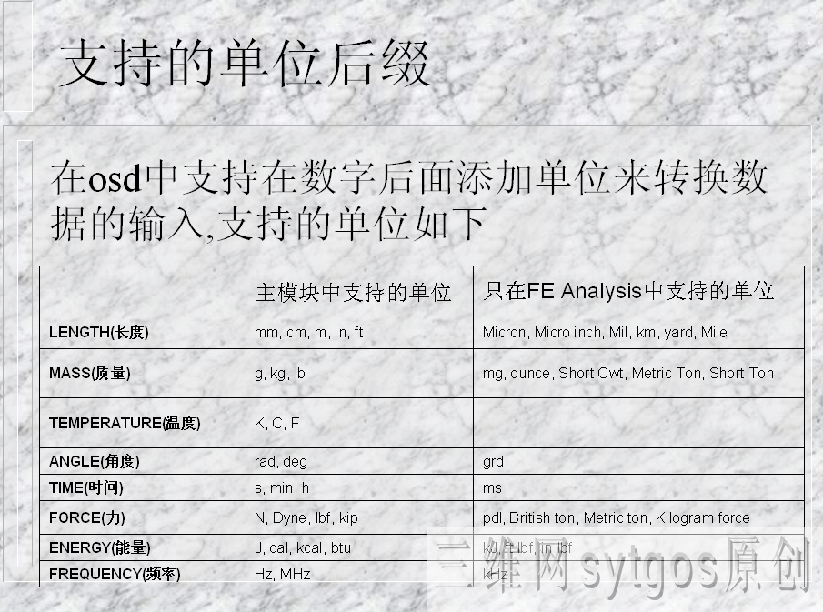

osd中支持的单位后缀: }9 A" N# m* L# ?/ W5 {3 F0 e! h
绘图过程中我们有的时候会遇到不同单位的数据,这时候如果经过转换再输入,会比较麻烦,其实osd已经给我们提供了这样一种功能.
