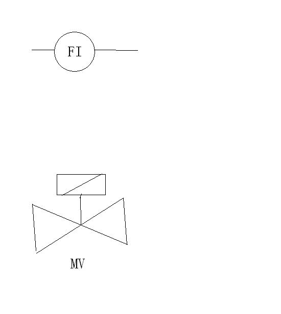

近日拿到一份图纸,上面有两个符号不太明白是什么意思。
" F) y* ^8 f. L* h& \" P符号见草图,那个“MV”好像是电控阀。

MV”是不是手动阀(Manual valve)
发表于 2008-3-24 18:02:54 | 显示全部楼层 来自: 中国北京
MV从符号上看好像是带电磁感应的球阀或闸阀!2 ^: `" C7 y( J' R) g3 k5 I7 w  Y

这是日本住友金属的一张水路图上的符号,3#说的像,但不敢肯定。! ^& D0 N2 D% l1 F3 c
有谁见过日本这方面的图纸,最好能是一个比较确定的说法。

MV是电磁球阀,FI是流量计

感谢楼上,仔细看了图,楼上的说法比较符合。
发表于 2008-3-26 19:30:33 | 显示全部楼层 来自: 中国黑龙江大庆
FI是现场流量指示仪表,例如,转子流量计;MV是电动控制阀。
