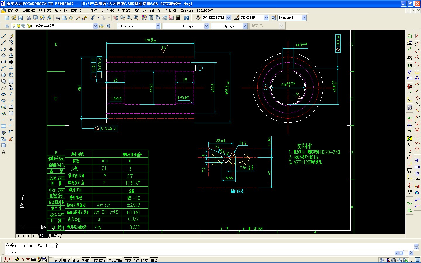

我不会画蜗轮蜗杆,请高手帮忙了,蜗轮蜗杆尺寸见图示

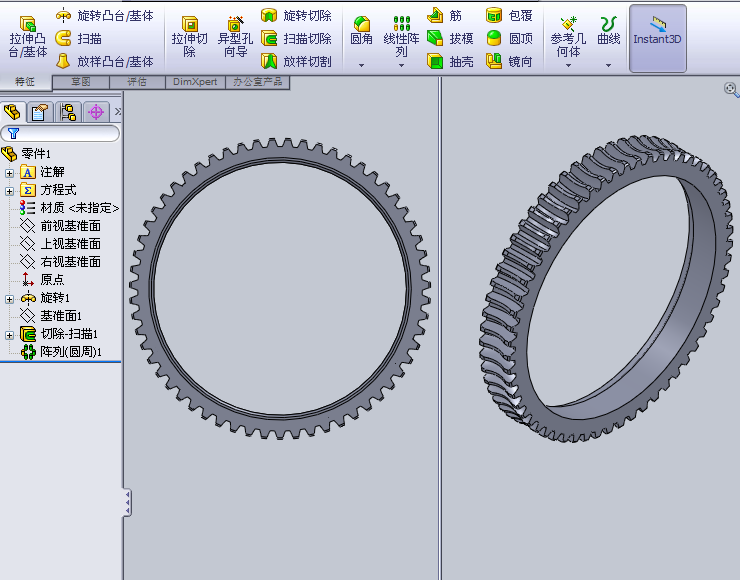

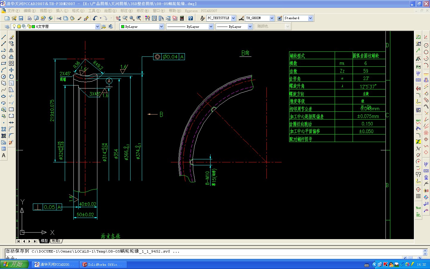

谢谢楼上的两位朋友了,我想画个圆弧齿圆柱蜗轮,压力角是23度,用GearTrax2007插件不知道怎么画。
发表于 2008-3-25 15:20:30 | 显示全部楼层 来自: 中国广东惠州

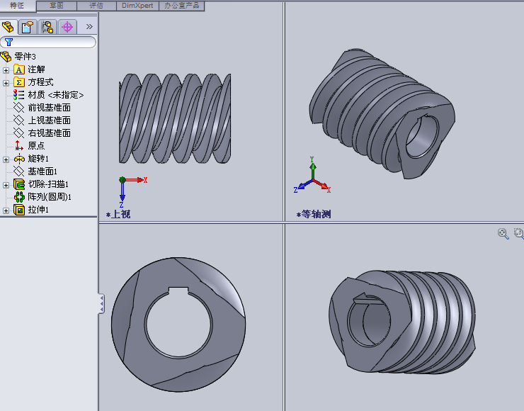

蜗轮,蜗杆的齿形没有按标准画出来,计算太麻烦了,楼主可以在我画的上面把齿形改一下应该可以了。
蜗轮
蜗轮
蜗杆
蜗杆
