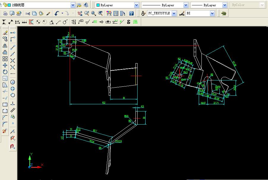

请教高手,这个板金怎么做?

 楼主| 发表于 2008-3-25 08:48:13 | 显示全部楼层 来自: 中国湖北武汉
一哥们让我帮忙把上图画成三维的,看了看还真不好搞。我想用二维转三维的办法精确的完成板金造型。有没有朋友指点指点。谢了。

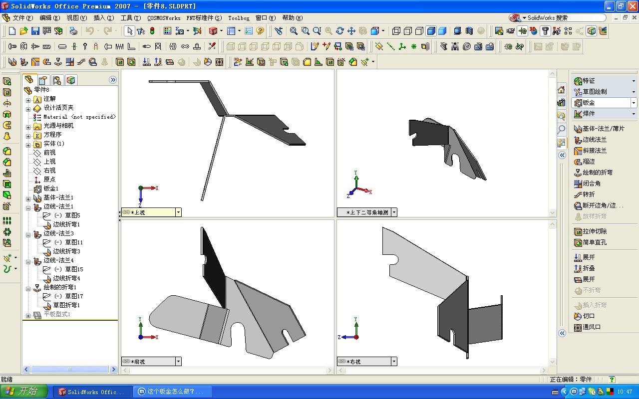

发表于 2008-3-25 15:58:14 | 显示全部楼层 来自: 中国天津
是不是这样呀,没有尺寸随便做了一个

发表于 2008-3-26 19:28:01 | 显示全部楼层 来自: 中国江苏南京
其实只用法兰和折弯两个工具啊
