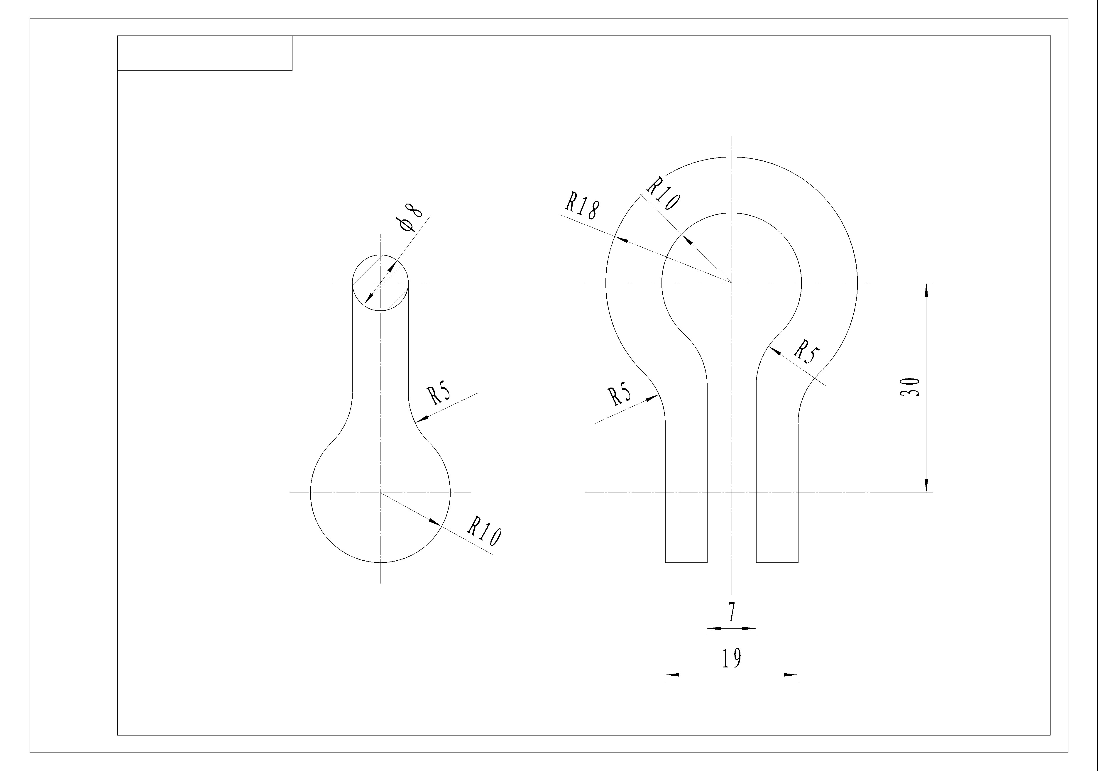

请大家看图片,请帮我画出实体,琏接处不知怎么画,,,,谢谢

 楼主| 发表于 2008-3-25 09:34:19 | 显示全部楼层 来自: 中国江苏南通
主要是元R那里联接不太好,画不出

 楼主| 发表于 2008-3-26 08:04:13 | 显示全部楼层 来自: 中国江苏南通
这个近是于钢绳锁,,怎么现在没有人看看呀,板主呢

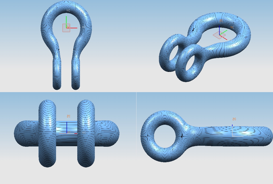

发表于 2008-3-26 08:31:05 | 显示全部楼层 来自: 中国河北秦皇岛
看了半天,好象是有点明白了,我做做看啊!& A, d' O/ X% T  y6 B% @' W" m
刚刚有时间搞了一下,看看是这样么?我应该没有理解错吧!2 w- h$ }! F. N

发表于 2008-3-26 10:18:17 | 显示全部楼层 来自: 中国广西柳州
就R5连接处有些难画,画出曲线完做网格
发表于 2008-3-26 11:53:10 | 显示全部楼层 来自: 中国上海
九楼的做的不错,我好眼红啊
