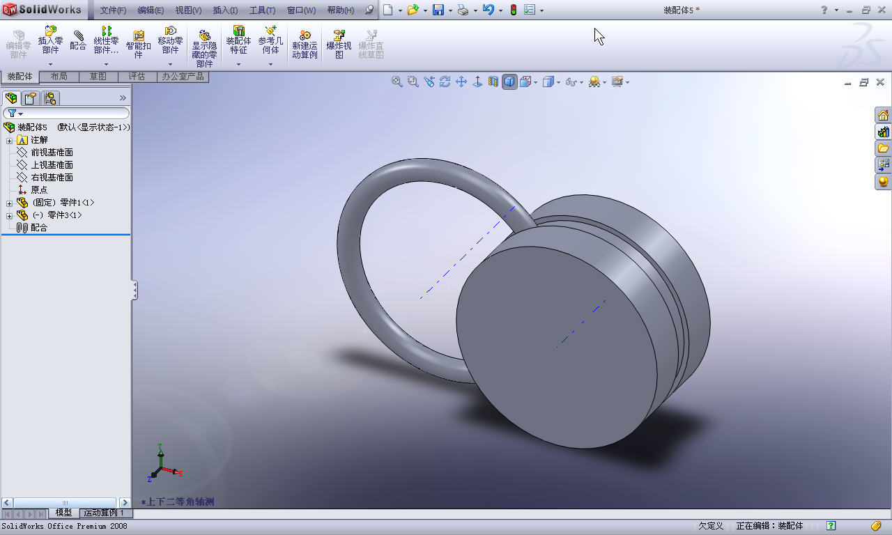

发表于 2008-3-24 16:54:08 | 显示全部楼层 |阅读模式 来自: 中国上海
如果法兰边圈上设有一槽,安置密封圈,2 y0 `5 m/ x  N. K* Z: k
0 K4 O: u) W$ \' f: S$ r请问在SW中如何通过配合关系将密封圈定位在槽中???

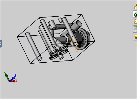

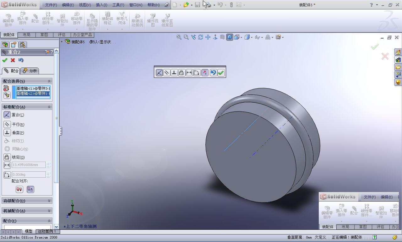

发表于 2008-3-27 22:15:39 | 显示全部楼层 来自: 中国河北秦皇岛
首先将法兰槽宽度的中心与密封圈厚度的中心放在同一平面上; s  s7 z9 U- e
! X6 W4 k, z1 V# ~/ o
[localimg=1003,649]1[/localimg]
: D( x- Z& E" N然后点击两个零件的临时轴,装配完成( i4 r6 v( _; H  Q' D
[localimg=1001,675]2[/localimg]
