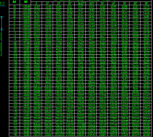

发表于 2008-3-25 09:59:40 | 显示全部楼层 来自: 中国河南安阳
这是导入的结果% d# S6 s5 G$ a, z; r. s9 N& O

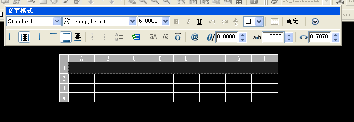

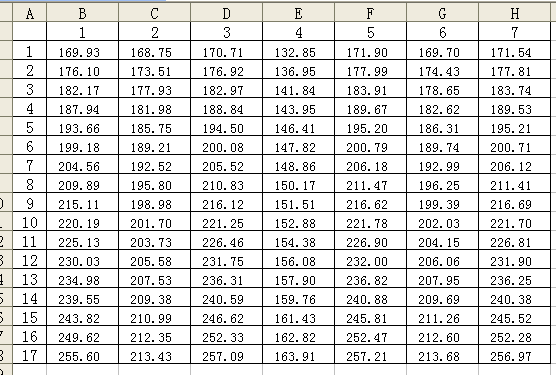

下面练习导入如下数据(方法较笨,不过能导入,谁有好的方法不防说说):. W, q7 ~+ A' K2 X
1.png 4 @, l2 z6 b$ a. v. I
& Y9 ?/ R$ h/ `8 K' s8 a
在cad中创建表格; l! d: v9 E$ O4 `
2.png   j  q  f1 M+ ?" L' o; t) }

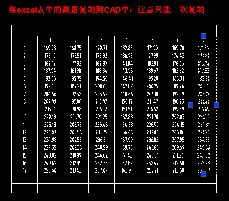

下面是将Excel表中的数据复制到CAD表格中,注意一次只能复制一列,复制后的结果如下:4 T3 d# M; n/ V) A: ^$ v! i" l% Q
0 m6 n, ?  H2 S6 W7 O1 b4 O6 P" `( m* R- m1 ~. l4 |

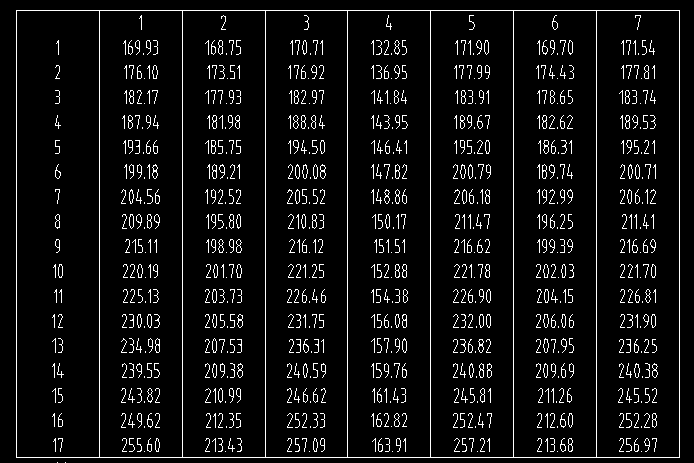

使用分解命令将上面的表格全部炸开。8 z3 a2 [' J. N- O9 ~- r' ^( y
8 w: ]" u9 J; j8 N. C9 v3 n. ~4 f再次使用分解命令将每一列的数据炸开(因为第一次炸开之后,每一列的数字还是一个块), @0 W& c1 c; x! h& Z& S6 p, G9 F6 e
; y1 C. x+ f3 a7 K- s再删除多余的线条,得到下图:
: P1 ^0 t- n5 z, C- T* @% e0 d) Y# }8 ~+ h$ F# C" ^& Q6 n# V# Q& W
& i" U& K9 O* ^! t5 }3 t% d4 P! C7 k/ e
剩下的就是绘制平行线9 @7 c) N8 Y( l7 c! Y
; J7 [4 B$ S( l$ }0 e# N; e8 }6 Y" U+ T
再按照图纸的字体大小进行整体的比例缩放
