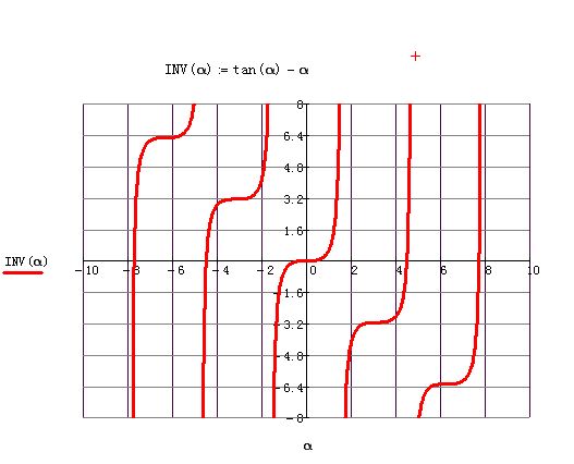

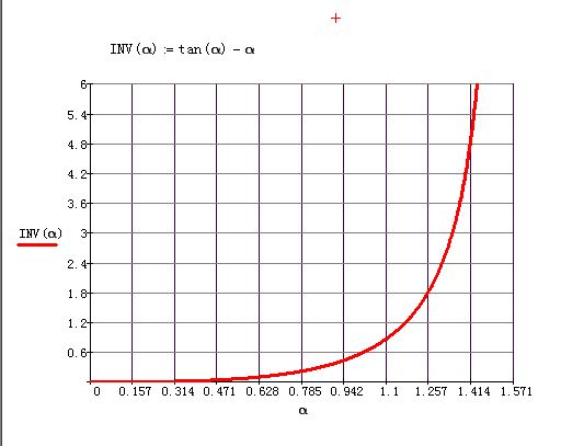

关于渐开线函数) O4 |& U  |2 B: |! J$ G
经常用到渐开线函数,但是很少见到有人对这个函数的曲线介绍一下,所以自己就动手绘制了一下,共享出来给大家看看。
0~90°的曲线图
0~90°的曲线图
曲线族
曲线族
