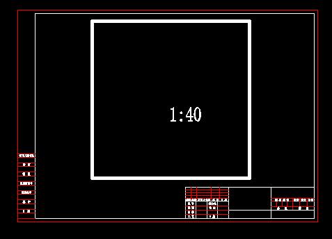

比例为1:40: Z; d) U) W* B7 y5 H7 v7 K
不考虑缩放图纸里的内容: p: A& C# Z  m0 K
只是缩放图框,风格属于典型的机械行业做法
; ^4 b' y& c( }+ _1 F也就是在A3的基础上,297*420整体放大40倍,自然里面物体就缩小40倍,也就是1:40( w+ N& ?* N+ T- L4 y) S% I
比例是不会错的,看看对楼主是否有参考之处

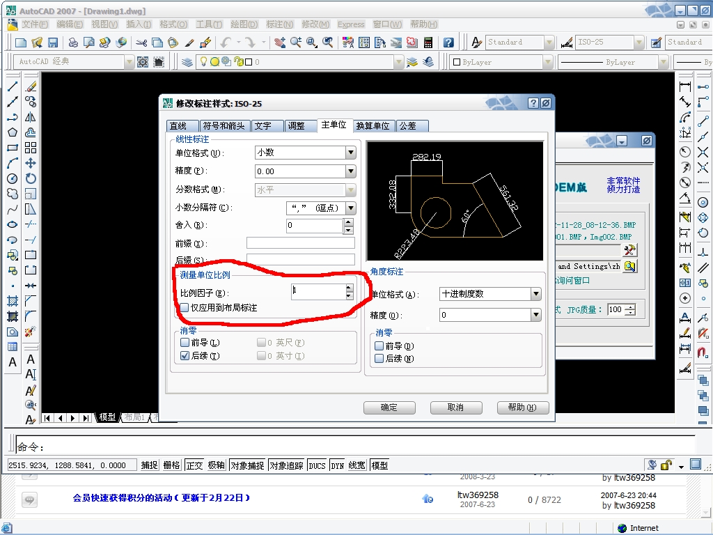

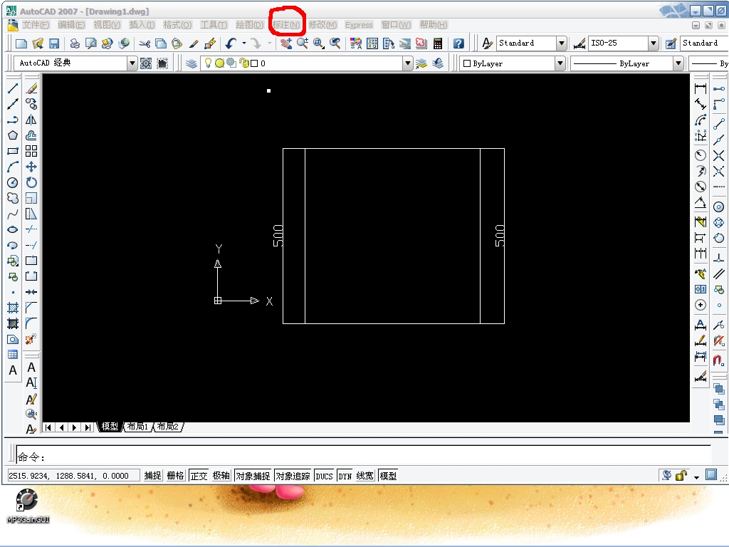

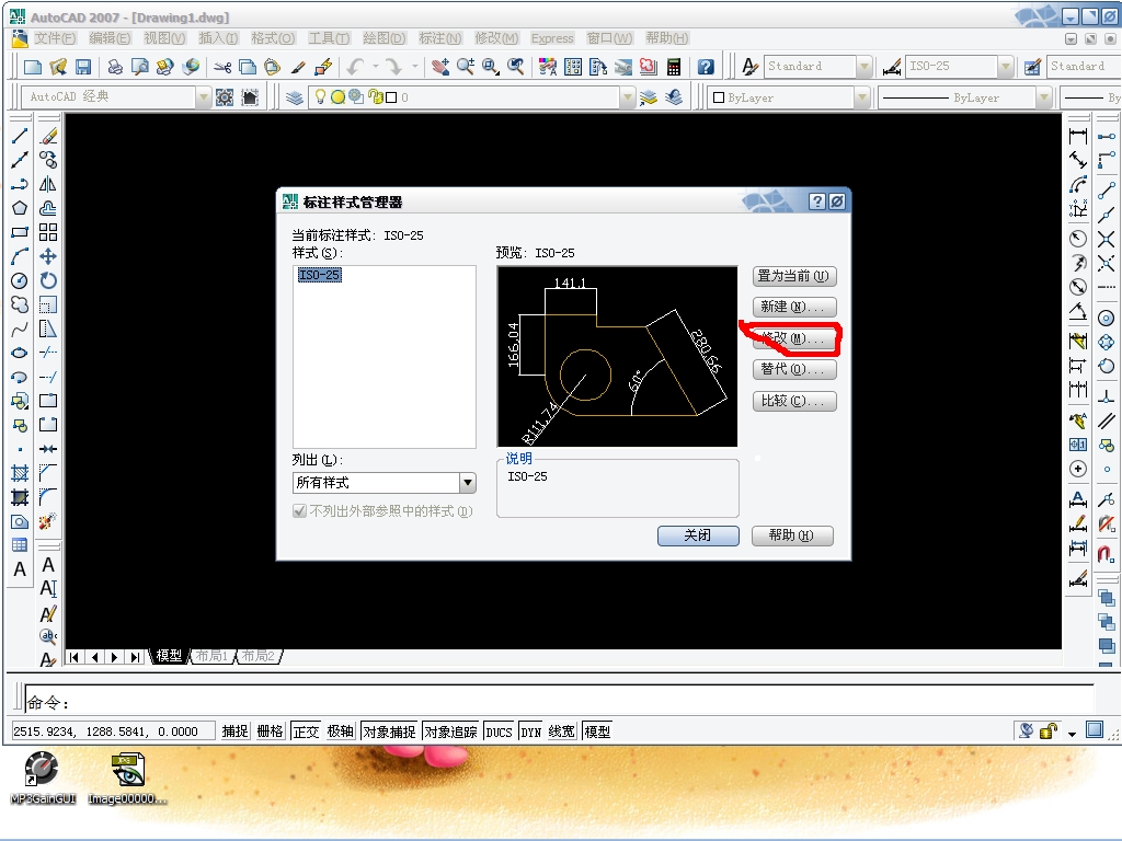

发表于 2008-3-25 08:48:14 | 显示全部楼层 来自: 中国天津
原帖由 无间行者 于 2008-3-25 08:29 发表 http://www.3dportal.cn/discuz/images/common/back.gif
/ ]( s; f" d/ c0 @2 b两种方法可行~, e7 u! M4 g0 O/ D) L( B% N
一,缩放模型!8 o, A3 }/ v4 m! F: @* k
二,缩放图框~!
, ~1 j, m. E1 s
0 B& q" F) A% `/ w8 S6 {说的没错!!!
  B  F2 H& D" e7 P6 @* [
& N/ N/ F7 W( [3 M缩小模型,修改标注尺寸,可参照下述图示操作,修改到你需要的比率即可!
' V5 ~! o$ x2 \  @! X8 y4 w- E9 Y1 C; J( v9 L9 |' C# i# s: k% |
Image00000.jpg ! t- m* |" w- B) o! ~6 u1 J
