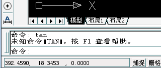

已知有两圆弧,再画一圆弧连接起来,怎样找两圆弧的切点

直接输入tan就是找切点

3楼的 我用的是2005版本的 输入tan无效( k3 y; a% p) Z5 u3 z& s6 r$ m

同意楼上,我用的是2006版本的 也出现同样问题

& f  Z. @- Q( Z! I" }' Z要先输入命令,才能按TAN的,不然CAD不知道你要它干什么
